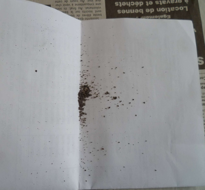

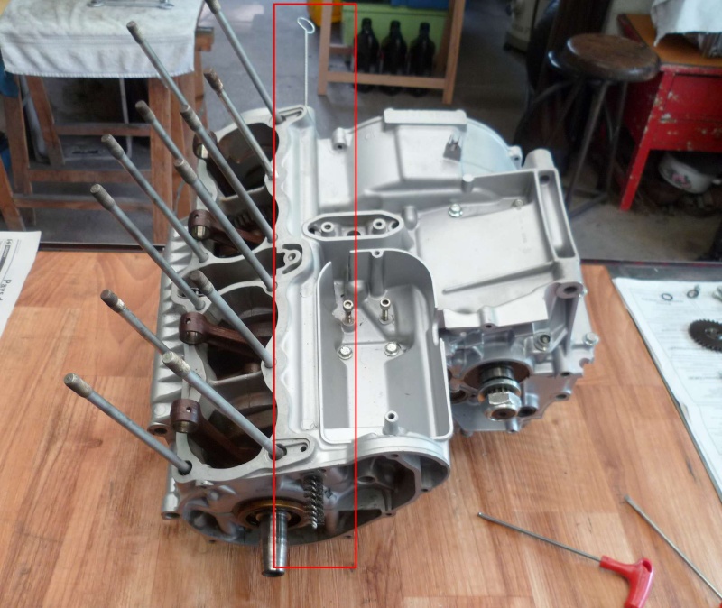

Voilà, comme prévu, l'engin a atterri sur l'établi pour une préparation "dans les normes". Démontage du moteur bien sûr, qui venait d'être refermé après un sablage en règle. Heureusement il n'a jamais été mis en route.
Quand on répète que sabler ou microbiller un moteur c'est extrêmement dangereux ce n'est pas des paroles en l'air.
Passage d'un écouvillon dans la galerie de graissage principale et ce qui en est sorti.
Un nouveau projet de construction chez Mécafly... - Page 7 P1010618
Un nouveau projet de construction chez Mécafly... - Page 7 P1010619
Après un examen plus approfondi, des "nids" de média de sablage collé un peu partout ...
CECI EST UNE FOIS DE PLUS L ILLUSTRATION DE CE QUE JE CHANTE SUR TOUS LES TONS DEPUIS QUE LES FORUM EXISTENT
ET MEME BIEN AVANT Un nouveau projet de construction chez Mécafly... - Page 7 626681
LE SABLAGE EST LE MELLEUR MOYEN DE FLINGUER UN MOTEUR MEME AVEC UN LUXE DE PRECAUTIONS ET DE NETTOYAGE
JAMAIS JE NE SABLERAIS UNE PIECE MECANIQUE D UN MOTEUR C EST POUR MOI UNE HERESIE
UN DECAPAGE MECANIQUE A LA BROSSE VOIRE UN DECAPAGE CHIMIQUE SONT DE LOIN PREFERABLES
AUJOURD HUI UNE SOLUTION DE PROJECTION DE CRISTAUX DE SOUDE SEMBLE INTERESSANTE
CAR SOLUBLES DANS L EAU CHAUDE
JE VOUS DONNERAIS LE RESULTAT UNE FOIS LA SOLUTION PARFAITEMENT AU POINT Un nouveau projet de construction chez Mécafly... - Page 7 615257
