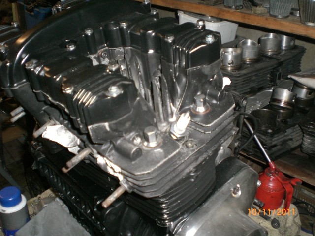

| pour le moteur,sitot que tu passes a de la remise a neuf c est forcement cher et meme avec le minimum 4 pistons 500 euro 1 pochette de joints 80 euro 1 realesage 250 euro 1 chaine de distrib 40 euro ca c est le minimum apres les depenses ne manque pas pour augmenter la note aac allumage tendeur mecanique sortie radiateur,remise a neuf de la culasse au cas ou,embrayage alu ect ect tiens un moteur avec la totale comme celui qui est sur mon etablis c est pratiquement 2000 euro ![Z1000A2 Racer - Page 4 Cimg5032](https://i.servimg.com/u/f45/11/15/68/26/cimg5032.jpg) ![Z1000A2 Racer - Page 4 Cimg5033](https://i.servimg.com/u/f45/11/15/68/26/cimg5033.jpg) ![Z1000A2 Racer - Page 4 Cimg5034](https://i.servimg.com/u/f45/11/15/68/26/cimg5034.jpg) ![Z1000A2 Racer - Page 4 Cimg5238](https://i.servimg.com/u/f45/11/15/68/26/cimg5238.jpg) |

| putain bruno , je vois pas comment t'as fait pour coller l'allumage du zx dans ce bloc ![Z1000A2 Racer - Page 4 896636](https://2img.net/u/1913/56/03/63/smiles/896636.gif) , faut que je regarde ca de plus pres ..... |

| - franck a écrit:
- putain bruno , je vois pas comment t'as fait pour coller l'allumage du zx dans ce bloc
, faut que je regarde ca de plus pres ..... ça rentre tout seul ,et ça marche très(mieux !)bien bien le vieux z modifié ![Z1000A2 Racer - Page 4 883385](https://2img.net/u/1913/56/03/63/smiles/883385.gif) alain |
