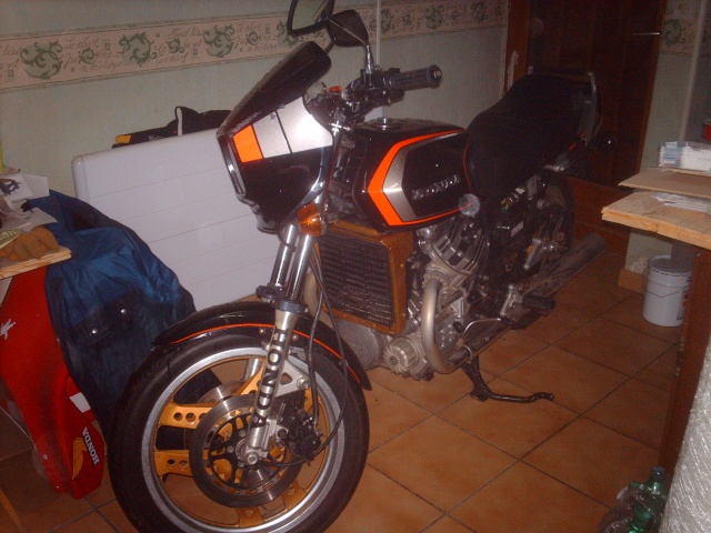

rentré a la maison
PROJET 500 CX CAFE RACER RACER Imag4956
La voila dans la cuisine, la seule pièce sans moto,
Maintenant il y en a vraiment partout
Quand un projet bloc tu changes de pièce et hop un autre univers parallèle
Sans que le CAPTAIN SPOCK te téléporte sur vulcain
PROJET 500 CX CAFE RACER RACER Imag4957

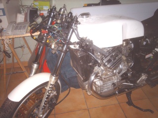

Prépositionnement réservoir 1
Le réservoir version CR à élargir sur les flancs et à grossir en hauteur
Avec arrondi pour passage bracelet (provisoire)
Capacité trop réduite
PROJET 500 CX CAFE RACER RACER Imag4971
PROJET 500 CX CAFE RACER RACER Imag4972
PROJET 500 CX CAFE RACER RACER Imag4973
PROJET 500 CX CAFE RACER RACER Affraid
Prépositionnement essai réservoir 2
PROJET 500 CX CAFE RACER RACER Imag4974
PROJET 500 CX CAFE RACER RACER Imag4975
PROJET 500 CX CAFE RACER RACER Imag4976
PROJET 500 CX CAFE RACER RACER Imag4977

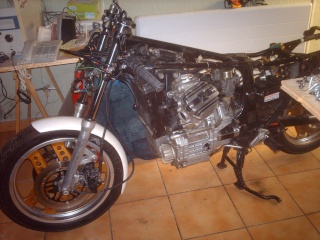

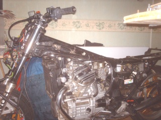

demontage de la moto
PROJET 500 CX CAFE RACER RACER Imag5212
decapage du cadre
PROJET 500 CX CAFE RACER RACER Imag5213

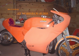

CE MATIN 1.02.2010
PROJET 500 CX CAFE RACER RACER Imag5223
PROJET 500 CX CAFE RACER RACER Imag5224
BIENTOT
Etude montage optique
PENDANT QUE LE MOULAGE CE FAIT
VOILA

en voila un bien beau trouver sur le net
PROJET 500 CX CAFE RACER RACER 7DOMINICK-20100201-193432

PROJET 500 CX CAFE RACER RACER 474933
montage des polys sur le cadre CX *SANS MOTEUR
essais de deco
PROJET 500 CX CAFE RACER RACER Imag5235
PROJET 500 CX CAFE RACER RACER Imag5236
PROJET 500 CX CAFE RACER RACER Imag5237
PROJET 500 CX CAFE RACER RACER Imag5238
