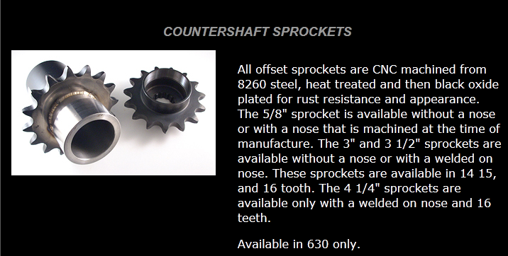

- Bon là j'ai un souci, allez savoir pourquoi l'idée m'a pris de mettre une jante élargie à 7 pouces et de mettre un pneu de 240 jocolor , je ne cherche pas votre jugement mais des conseils ..
Ma CBX Street - Page 3 Seven12avril11001
- le probléme c'est qu'évidemment mon bras oscillant ne va plus.. donc le probléme c'est l'alignement du PSB avec la couronne, il manque 3 cms ! donc 1ére soluce ;
Ma CBX Street - Page 3 A1300
- Mais j'avoue que ça m'emballe pas, surtout esthètiquement..
l'autre soluce serait de décaler le PSB de 3 cms et pour éviter l'effet "bras de levier" faire une plaque fixée au cadre ou moteur supportant 1 roulement dans lequel viendrait un axe sur lequel il y aurait le PSB et de l'autre des cannelures coté boite
- Peut être que ceux qui ont qqs expériences en Drag auraient une idée geek scratch
- Je cherche également une entreprise qui aurait une expérience sur ce genre de modif ???

La seconde soluce est assez fréquente, Mp à Z drag je pense qu'il doit avoir des adresses pour ce genre de montage Ma CBX Street - Page 3 615257

- J'ai déjà, il y a un moment, passé un MP a Zdrag qui m'avais proposé un pote qui fait dans le Drag WV, je doute pas de ses compétances mais j'aimerais plus un Gus qui fait dans la prépa motos ...
Ma CBX Street - Page 3 Empty
MessageSujet: Re: Ma CBX Street   Ma CBX Street - Page 3 Icon_minitime19/7/2011, 22:33
- si qq'uns d'entres vous a des clichés pour voir comment si prennent les autres Ma CBX Street - Page 3 292614

MessageSujet: Re: Ma CBX Street   Ma CBX Street - Page 3 Icon_minitime19/7/2011, 22:51
Voilà un exemple de montage sur SUZUKI. L'idée est utilisable sur toute machine.
Ma CBX Street - Page 3 Pignon10
MessageSujet: Re: Ma CBX Street   Ma CBX Street - Page 3 Icon_minitime19/7/2011, 23:10
- Merci Titane , c'est exactement le genre de truc que je cherchais Ma CBX Street - Page 3 883385
- T'as une idée si ce genre de matériel est importé parce que moi l'Anglais Ma CBX Street - Page 3 97476 .. je le parles qu'avec les mains !!

MessageSujet: Re: Ma CBX Street   Ma CBX Street - Page 3 Icon_minitime19/7/2011, 23:18
Ce matos là est sur le site de APE, ils vendent à l'international mais il faut les contacter directement. Il y a surement d'autres boîtes qui font la même chose ou approchant. Maintenant est-ce que c'est distribué en Europe, là ???? Et à quel prix ???
Personne de ton entourage ne se débrouille en british ? Ça me parait la solution la plus simple.
Il faut passer par un distributeur, on connait bien le problème avec Bruno Ma CBX Street - Page 3 276328 Ma CBX Street - Page 3 276328
C'est pour ça que je ne t'ai pas proposé APE Ma CBX Street - Page 3 615257
Si tu veux je peux faire l’intermédiaire, je connais un distributeur, mais ça rique être long.
Je pensai que Zdrag t'aurai dirigé sur prostock garage Ma CBX Street - Page 3 97476 ce serait je pense plus simple, je vais lui demander aussi Ma CBX Street - Page 3 615257

PS sinon il y a la soluce de quelqu'un qui te fais un plan de ce que tu désire et à envoyer chez un usineur.
MessageSujet: Re: Ma CBX Street   Ma CBX Street - Page 3 Icon_minitime20/7/2011, 13:09
- Je pense qu'effectivement ça va être le plus simple
- ce qui m'intèressais c'était de savoir si cette solution était fiable ??
