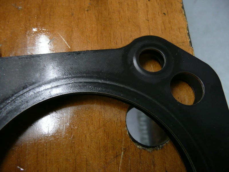

| - rogerboldor a écrit:
- Pour ton kit WISECO,j'ai le même et le joint de culasse fourni ,tu peux le jeter direct car j'ai essayé et ça fuit dès la mise en route par les montées d'huile des goujons ext ar et il m'a été répondu qu'il fallait emboutir le joint pour y mettre des toriques à cet endroit
 dans le kit piston bihr du suz, j'ai un joint de culasse Wiseco, alors que dans les kit des kawa s'étaient des cometic. qu'est ce que tu as monté alors ???? |

 | Sujet: Re: la futur Katana d'RV Dim 11 Mar 2012, 21:01 | |
- Joint d'origine gsx e 1100 et ç'est nickel
 et bien bingo Roger, j'ai demarrer ma katana aujourd'hui pour controler mon circuit de charge et après 2 minutes, le moteur a caler...et l'huile c'est mis a couler sur les côtés de la culasse. suite a ton message, ci dessus, j'avais appelé BIHR pour leur demaander si ils avaient apporté des modifications sur leur joint de culasse, et ils m'avaient assuré que cela ne posait plus de problèmes, que les joints étaient modifiés sur les montées d'huile...je peux te dire que le jean michel qui m'a repondu, demain il va m'entendre, c'est pas possible de vendre de la merde, de le savoir et de continuer a dire qu'il n'y a pas de problèmes. donc je confirme que ces joints sont merdiques. |
