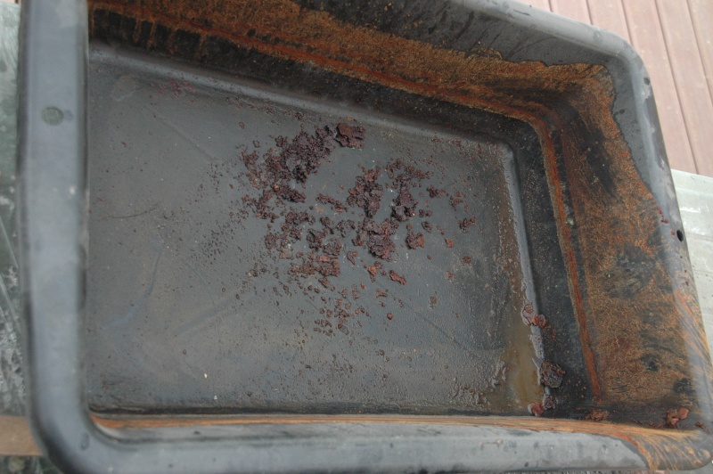

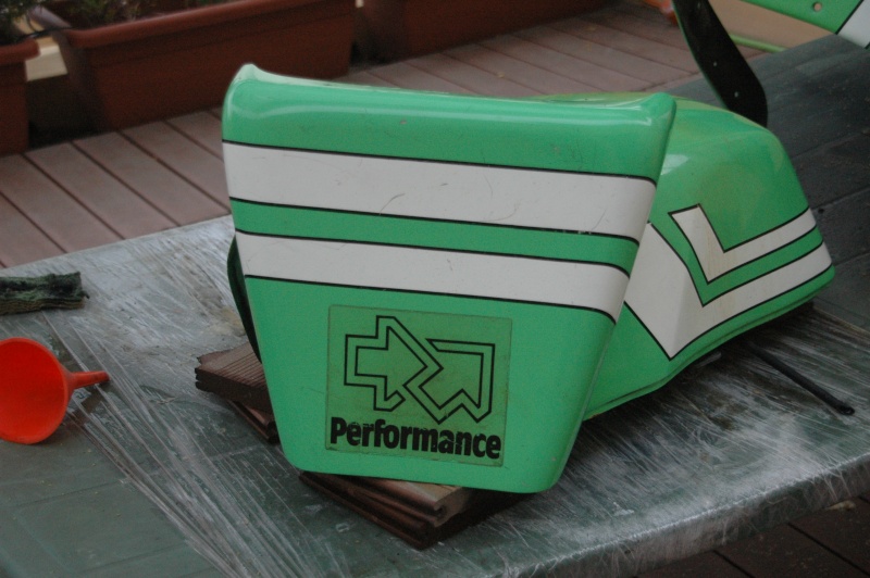

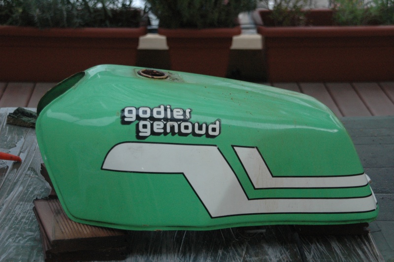

| Bin voila je m'y colle ! Alors j'ai récup l'habillage en début de semaine pour le monter à Thierry au BOC car c'est son voisin JP qui va se charger de la peinture Voici un petit état des lieux : Le réservoir (beurk c'est pas bo dedant ! voir en bas du post  )  Le tete de fourche  Le sabot .. il fait la gueule lui aussi !  Le capot de selle :  Les caches latéraux :   Le GB avant :  La coque AR :  ... J'ai attaqué le nettoyage interne du réservoir, methode STOK51 au Vigor .. Voila ce que j'ai récup apres le 1er bain :  Et là apres 3 bains et 5 rincages ! Et il y en a toujours  :  Voila pourquoi je cherchais un autre réservoir !! Vu que je pars demain matin, pas le temps de finir de le nettoyer ... et ce serait con de niquer la peinture nouvellement posée par l'application d'un kit RESTOM après l'avoir récupéré ! Autant partir sur une base seine d'entrée de jeux !! Donc en montant demain je fais un p'tit crochet pour récupérer un nouveau sabot et un autre réservoir ... et Thierry aura tout ca a embarquer  |

| les kits RESTOM (superkit par exemple avec tous les produits de nettoyage et phosphatation) ne sont pas agressifs pour les peinture; tu peux y aller sans crainte si ça coule sur la peinture, ça fait des traces blanches comme du sel, ça part avec un coup de chiffon et de l'eau. bonne continuation  |

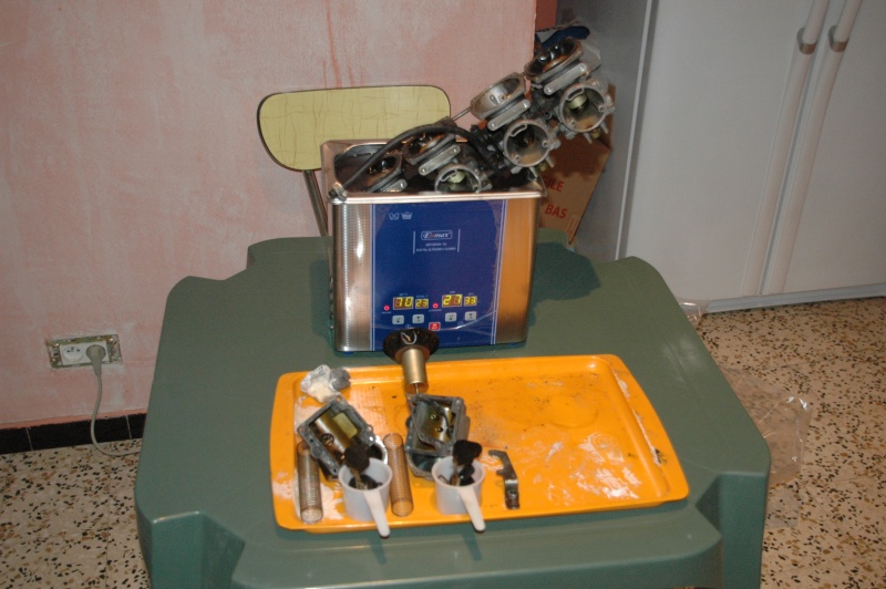

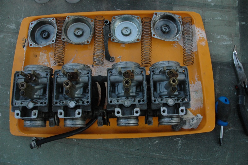

| j'ai tombé la rampe de carbus et attaqué le démontage .. nettoyage !! re-    plusieurs vis bien galere à défaire malgré mon tournevis a frapper.. Le pointeau du n°1 est bloqué, impossible de le sortir; pareil pour les boisseaux : du coup je passe la rampe encore partiellement assemblée dans la cuve pour essayer décoincer tout ca ! (ca marche  )  La suite bientot !! Petite question : Où trouver (a bon prix) une pochette de joints neuf pour cette rampe ? Les membrannes de dépression des boisseaux sont flétries mais pas percées .. faut-il les changer aussi ? |

| Chez Z1enterprise http://www.z1enterprises.com/ les membranes chez NRP http://www.nrp-carbs.com/ |
 | Sujet: Re: Restau 1135 4/5/2009, 22:54 | |
| Pour les vis cruciformes à tête ronde des carbu...si tu sais mettre une pince étau, c'est plus facile. J'ai aussi le vinaigre blanc chauffé dans bouilloire et plouf la pièce dedans.... Le solvant cellulosique pour nettoyer le fond des cuves.... Le bain u.s. cela doit être mieux. Bon boulot  |

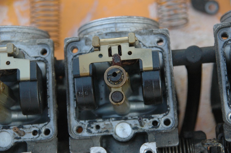

| H E L P !! le démotage de la rampe avance, mais je suis bloqué sur deux carbus : Le n°3 qui veut pas lâcher son système de starter  https://i.servimg.com/u/f89/11/89/72/86/damont20.jpg Ca ce voi mal sur la photo mais ca beigne dans le wd40 depuis 4 jours.. mais rien n'y fait .. . et le n°1 : là c'est la tringle du starter qui bouge pas d'un poil ! ni la vis qui est juste à coté qu'on voi sur la photo  https://i.servimg.com/u/f89/11/89/72/86/damont21.jpg ==> une idée pour démonter tout ca proprement ?? Autre question : on arrive à trouver les joints de cuves (seuls ou les 4) et les kits complet de reconstruction avec aiguilles, gicleurs, etc ... Il n'existe pas des kits comme pour les bol d'or avec juste le joint de cuve et les joints toriques ?? Si oui, un lien serait le bienvenu  |

| POUR LE N° 3 C EST AU BAIN DANS LE BAC A ULTRA SON JUSQUA CE QUE CELA VIENNE OU NETTOYANT CARBURATEUR DE CHEZ WYNN'S UNE NUIT CELA DEVRAIT VENIR DERNIERE SOLUTION DECAPEUR THERMIQUE LEGER POUR CHAUFFER LA ZONE ET UN COUP DE WD 40 FROID SUR LA PARTIE EN LAITON AVEC UNE PETITE PINCE PLATE FAIRE UN MOUVEMENT DE TORSION CELA DOIT SE DECOLLER ATTENTION PAS TIRER EN BIAIS OU SUR LE PETIT TETON C EST LA CASSE ASSUREE ET NE PAS MARQUER LA TIGE EN LAITON POUR LE N°1 IL DOIT Y AVOIR UN PETIT TRUARC A RETIRER DERRIERE LE RESSORT DE LA FOURCHETTE DE STARTER A+ YVES |
