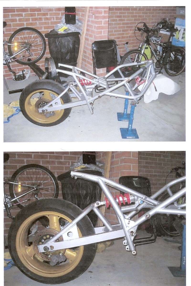

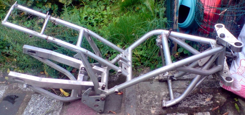

salut encore 1cadre inconu ,recuperè il y a 4 ou 5 ans
je ne sait toujours pas ce que c'est huuuh1 huuuh1
cadre non identifiè?? P3108011
le bras en alu que j' ai adaptè na rien a voir avec le cadre
apres avoir essayè du kawa et du honda finalement c' est du suzuki 1100 gsx ou 1000 gs qui rentre pil poil dedans
la fix avant est sur slent bloc ,la partie ar est reglable en longueur (suport de selle )
il me manque 1 res ervoir (je ferai pte faire ca chez corki)
a+ alain

l'articulation au niveau de la clonne me parait bien, la base arriere plutot traditionnelle, mais le reglage n'est pas courant et superflu a mon gout,
mais je ne vois pas ce que c'est huuuh1

YA QU A DEMANDER ...
MOTOPLAST SUZUKI 1981
MOTEUR GSX 1100 innocent innocent
cadre non identifiè?? Motopl10
WALA

merci ,heureusemt q' il y a des gens cultivès sur ce forum innocent innocent
maintenant il me faut determiner la geometrie du bras osc : cantilever ou amorto a bielette ,renvoi genre niko baker , longueur de l' amorto
tout renseignement et doc bienvenue
merci yves
a+ alain

salut bon ben pas de news sur le systeme d'amorto ar du motoplast ??
la photo de la moto complete vient d'un site anglais ??
mois je pense a 1truc genre bimota :amort droit avec basculeur sous le bras ?? huuuh1
jean louis toi q'est a moitie rital tu peut pte me trouver des infos en italie ??? ou meme 1 bras osc
help svp merci
a +

yes le bras rouge c'est 1 motoplast ;je sais que chez eux ils en ont fait beaucoup pour les laverda
a voir ?? la longueur :dans les annèes 80 sur les pem d'endurance il yavait en gros 2 longueurs suivants les circuits et les reglages de partie cycles ;reste la largeur au niveau de l' axe de bras , la aussi ont peut modifier dans une certaine mesure sauf peut etre si c' est pour du laverda ??on va etudier le probleme ya pas le feu albino
je te contacte pour les doc et les tofs plus tard
pour ceux qui ne connaisent pas il y a eu 1 belle laverda motoplast en champ du monde d' endurance dans les annèes 80 recherchez dans les vieux m j et m r elle y est en photo
a+ alain

oui mais ca depent ce q' il appelle meuler
je me souvient que lorsque j'avait essayè le moteur de 1100 suz il y avait une petite arete a l' arriere du moteur en bas qui me faisait chier pour le rentrer plus facilement
mais avant de la faire sauter je verifirait sur 1 paire de carter vide que j' ai a la cave si il y a suffisament de metal derriere
on ne sait jamais
bon le plus important c' etait d'avoir 1 photo du vrai bras motoplast
