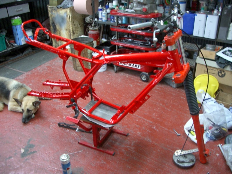

les modif sont visibles , ensuite petit montage à blanc avec une petit résé alu
histoire de cognac 01010

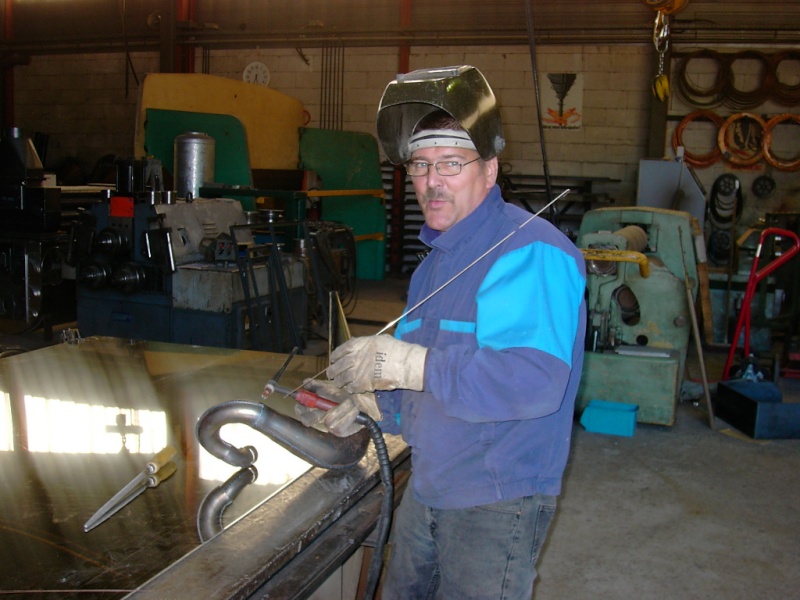

le pot soudé par mon ami Dany
histoire de cognac 06210

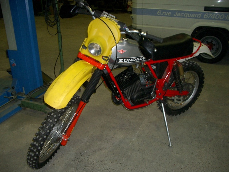

j'ai copier les cotes sur les motos d'usine , le moteur a été gonflé par mes soins , la mise au point a pris un an histoire de cognac Imgp0710

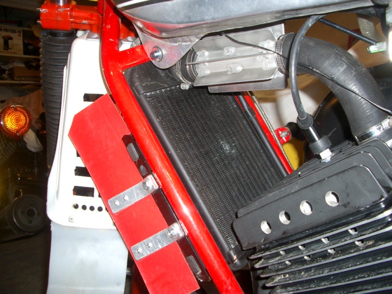

j'ai du modifier maintes le pot et le taux de compression à cause de problèmes de surchauffe ( c'est un système de thermo circulation - pas de pompe à eau ) qui fonctionne bien sur route , mais pas en TT
donc j'ai réduit le taux de compression , ajouté des ouilles latérales , et finalement un petit radiation alu complémentaire qui a solutionné la surchauffe ,
histoire de cognac Imgp0810histoire de cognac Imgp1410

et voila le radiateur qui m'a sauvé

TRES BELLE IDEE LE RADIATEUR A AILETTE RADIALES SUR LA DURITE POUR AMMORCER LE THERMO SYPHON
ET FORCER L EAU A CIRCULER DANS LE RADIATEUR Cool !!!
