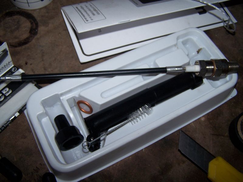

J'ai acheté un colortune pour essayer de diagnostiquer ce qui va pas :
- elle tourne très mal au ralenti comme si complètement désynchronisée
- quand il fait froid, elle démarre sur 3 voire 2 pattes, plus il fait froid, plus elle est longue à prendre 4 pattes cafume1
Le colortune dit de la régler riche, constater une flamme jaune, serrer la vis de richesse jusqu'à avoir une flamme bleue butane...
J'essaye, même desséré à fond, la flamme est bleue...
Donc je me dis circuit de ralenti bouché
ce qui explique que quand elle est très froide et donc qu'elle a besoin de bcp d'essence au ralenti, elle prend pas toutes ses pattes jusqu'à monter en température...
Bref, je tombe la rampe, nettoyage (le 4eme de 2008)
Gicleurs ralentis soufflés, propres
Soufflette dans le circuit de ralenti, ça ressort bien par les gicleurs cafume1
contrôle flotteurs...
WD40, je remonte
Fais monter en température...
Colortune et pareil : flamme bleue, pas moyen d'avoir du jaune...
Je me dis le colortune c'est de la merde
J'essaye à l'oreille, rien de mieux
Je sors le dépressiomètre, et encore une fois, il me dit qu'elle est synchron'...
cafume1 cafume1 cafume1 cafume1
