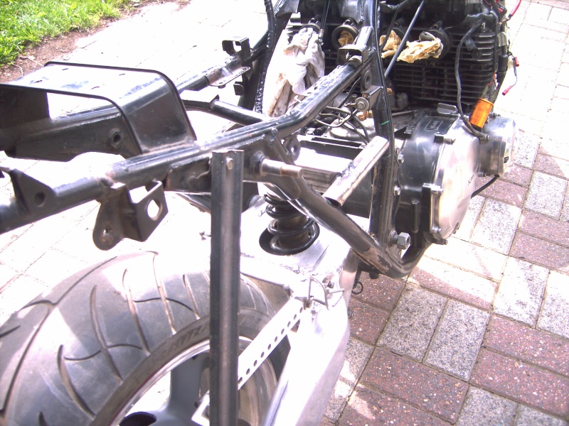

vla la fixation haute de l'amorto
prepa 1000j de 83 - Page 4 Soudureamortohomb6.thprepa 1000j de 83 - Page 4 Assemblagefixationamortjq7.th

[img]http://kawasaki-power.motards.net/prepa 1000j de 83 - Page 4 Jim_610[/img][img]http://kawasaki-power.motards.net/prepa 1000j de 83 - Page 4 Jim_510[/img][img]http://kawasaki-power.motards.net/prepa 1000j de 83 - Page 4 Jim_410[/img][img]http://kawasaki-power.motards.net/prepa 1000j de 83 - Page 4 Jim_310[/img][img]http://kawasaki-power.motards.net/prepa 1000j de 83 - Page 4 Jim_210[/img][img]http://kawasaki-power.motards.net/prepa 1000j de 83 - Page 4 Jim_110[/img][img]http://kawasaki-power.motards.net/prepa 1000j de 83 - Page 4 Jim10[/img]

bon jim elles sont bien tes photos mais donne des explications!! Very Happy
prepa 1000j de 83 - Page 4 Empty
MessageSujet: Re: prepa 1000j de 83   prepa 1000j de 83 - Page 4 Icon_minitime20/7/2008, 12:33
albino bon tout le monde sait qu'avec l'aide de l'autre tafiole(maverick) je suis depuis un moment sur l'adaptation du mono-amorto de 1000 fzr et qu'apres la fabrication des tubages et de la section carré principale mon homo de maverick a soudé le tout.
Hier je recupère l'ensemble est le présente,sa a l'air de bien prendre place sauf que sur la section de droite va falloir retoucher un peu sur la partie avant du tubage de façon a ce que sa épouse un peu mieux le cadre.
Prochaine étape supression des pattes de fixations de la béquille principale qui emmerde le monde pour fixer la partie basse de l'amorto, et supression des fixations des amortisseurs d'origines.
meulage leger pour virer la peinture au niveau de la nouvelle installation afin que ma tapette preferer vienne pointer l'ensmble sur le cadre et que nous procédons au essain de compression de l'amorto et grosse au sein patron des motards afin que sa puisse marché du 1er coup.
voila j'espere avoir bien resumer la chose Very Happy la suite au prochaine épisode.

Ca avance bien albino
pour maverick c'est presque une rediffusion , il avait dejà fait un flim dans ce genre là w01

Pour quelle raison as tu monté la patte d'ancrage dans ce sens ? mouais1
