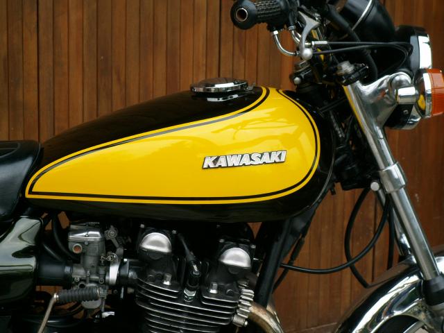

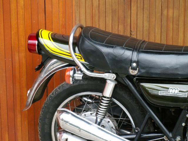

AUTRE PROPOSITION SI TU AIMES LES FORMES ARRONDIES
J AI PAS DIT REBONDIES KEKE innocent innocent innocent
TU PEUX ADAPTER LE MYTHIQUE DOSSERET DE LA 900Z QUE TU VA TROUVER JUSQU A LA ZEPHYR
SI DANS TON COIN YA QUE DES CASSES DE MODERNES
prepa 1000j de 83 Kawa_910
LA TU DONNES A LA FOIS DANS LE VINTAGE ET DANS LE REVIVAL innocent innocent innocent
prepa 1000j de 83 Kawa_911
ET SI TU EN TROUVES UN TU LUI RECOLLE UN RESERVOIR DE ZEPHYR OU DE 1000 Z albino
ET T ES DANS LE MOUV COCO casse casse casse

à l'arrière il faut faire sauter la plaque qui réunit le cadre , même punition pour la boucle et il faut trouver une selle se Z qui est montéé sur des charnières...ce qui n'est pas le cas des J.....les japy le font.
prepa 1000j de 83 Empty
MessageSujet: Re: prepa 1000j de 83   prepa 1000j de 83 Icon_minitime24/2/2008, 16:13
comme celle là
prepa 1000j de 83 Hatu_210
pour les J il faut trouver un réservoir de J des US......pour l'arriere meuleuse et flambard...
MessageSujet: Re: prepa 1000j de 83   prepa 1000j de 83 Icon_minitime24/2/2008, 16:23
c'est un moteur de Z w01
