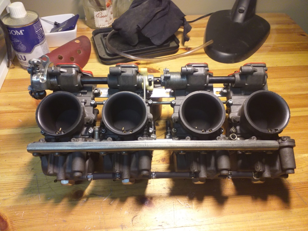

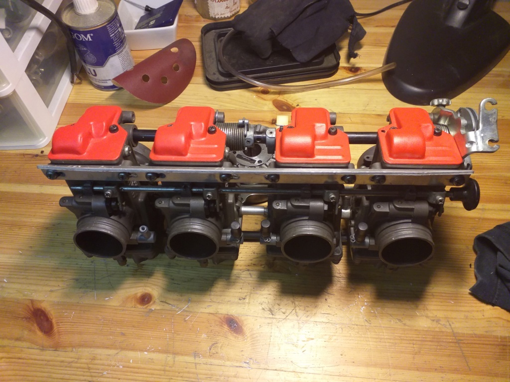

Avec ma fidèle assistante, on a commencé l'etude du merdier...
Les meules à Kikekoka - Page 4 20230310
Y a pas à dire, c'est beau...😍
Les meules à Kikekoka - Page 4 20230311
Les meules à Kikekoka - Page 4 20230312
Alors à première vue, la rampe n'est pas neuve, mais à l'air en super état. C'est une 38.
Le palonnier est à  deux câbles, donc il faudrait que je change la poignée de gaz, donc que je change le commodo (commodo intégré à  la poignée ).
Ou alors, info donnée par le forumer Eccr ( de memoire, c'est son pseudo ici)sur la page FB du 1100, que je mette une poignée de 1100 à eau, ou bien que je me contente de la poignée d'origine avec un seul cable, ce qui me semble suffisant, vu la force du ressort de palonnier.
L'alimentation se fait par deux entrées, donc il faut que je modifie la durite pour mettre un T.
Le palonnier est à gauche....pratique pour regler le ralenti, mais le cable d'accélérateur va-t-il être assez long?
Et il parait (toujours Eccr) que ca oblige à supprimer le levier du robinet d'essence. Au moins c'a m'evitera de le passer en mode PRI....je le laisserai en position "réserve".
La pompe de reprise n'est effective que sur un seul carbu du milieu....donc obligé  de déposer le réservoir, donc la selle,pour agir sur les vis de réglage de ladite pompe (quand je vous dis que les italiennes n'ont pas que des défauts....😬)
Seul soucis apparent pour l'instant, la pompe est en partie grippée, le levier ne remonte pas tout seul, il faut l'accompagner. Peut-être qu'avec l'essence il va retrouver sa liberté.
Les flotteurs sont libres (à  l'oreille).
Les gicleurs principaux ont l'air standards. C'est du 140.
Il y a un capuchon manquants sur le carbu 4. Je suppose que c'est pour brancher le tuyau de dépression du robinet d'essence.

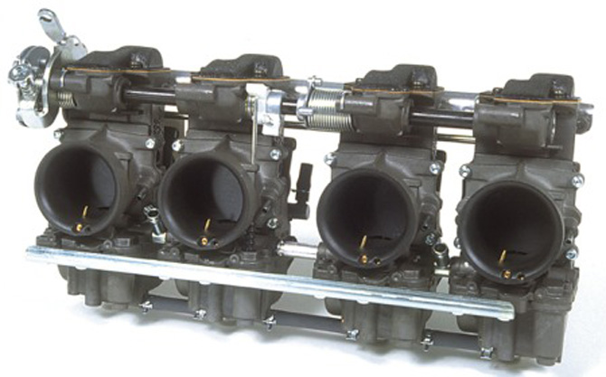

Les meules à Kikekoka - Page 4 20230313
Alors il y a un truc qui me pose question....d'après le peu d'infos que j'ai pu trouver sur le net (quasi rien), on dirait que sur les Yosh, il n'y a pas de gicleurs de ralenti...d'après ce que j'ai compris ca passerait par les aiguilles qui sont creuses et percées de plein de petits trous.
Mais sur ma rampe, il y à des aiguilles normales.
Donc il faut que je tombe les cuves pour investiguer un peu plus.  Mais tomber la cuve sur une rampe, c'est pas aussi simple que sur des carbus séparés (vive les Ducat!....🤣), donc je reserve çà à  plus tard.....
Sur un site japonais de vente, j'ai vu qu'il y avait des rampes Yosh à 2600 euros (la mienne), et d'autres à 4800! Mais pour quelle différence ? ( je suis pas franchement doué en japonais 😜).  Peut-être la différence entre les rampes normales, et les rampes avec les aiguilles creuses?

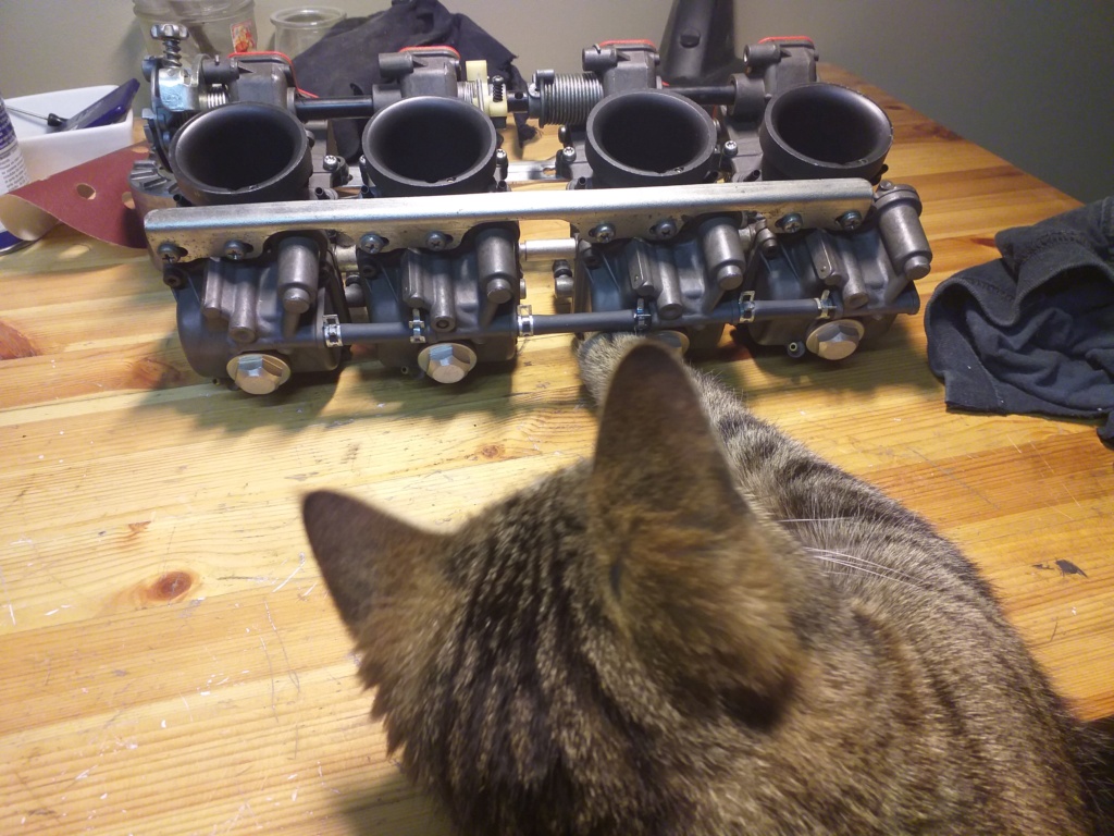

Ah malheur....si tu me prends par les sentiments....les animaux en général , et les chats en particulier....😍😉
D'ailleurs c'est grâce à mes chats qui comme toutes les nuits m'ont réveillé, que j'ai pensé à un truc....
Je dois être moins con à 3 plombes du mat qu'en journée...🤣

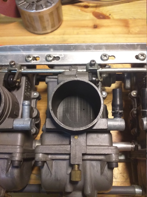

Donc finalement, c'est vachement facile de démonter les cuves de la rampe. Il suffit de démonter les 4 en même temps pour ne pas avoir à désassembler le tuyaux qui relient les cuves.
Dont acte
Les meules à Kikekoka - Page 4 20230314
Toujours avec mon apprentie mécano
Les meules à Kikekoka - Page 4 20230315
Alors y a bien des gicleurs principaux, et des gicleurs ralenti, donc je devrais m'en sortir pour les réglages, à part que si je suis à l'ouest, ca va couter une blinde en gicleurs avant de trouver les bons. Quand je vois que pour le H2 et le CC, il a fallu que j'achète plein de jeux avant d'être bien...là il en faut 4 à chaque fois....😱
Les niveaux de cuve sont bons.
Pour la pompe de reprise, plusieurs problèmes :
La tige présentait comme du salpetre par endroit. Réglé avec de la paille de fer et un polissage léger.
Puis le piston.....qui était à l'envers.
Là, c'est mieux!
Les meules à Kikekoka - Page 4 20230316
La tige remonte maintenant bien.👍
Mais il y a toujours un soucis.
Soit la tige n'est pas la bonne (trop courte), soit la butée blanche est mal montée , car quel que soit le reglage la butée ne pousse pas la tige de la pompe de reprise.
Les meules à Kikekoka - Page 4 20230317

Bon, bein ca y est , le verdict est tombé, c'est pas une rampe Yosh, mais bien une RS avec palonnier à gauche.
L'anodisation est d'origine, le gars a du faire traiter les chapeaux en rouge.
Dommage, j'aurais bien aimé voir comment était foutue une Yosh avec ses aiguilles spéciales... No

Les rampes YOSHIMURA ont bien plus de différence avec une rampe RS standard qu'une simple anodisation, sans parler des rampes MJN qui ont encore plus de modifications que simplement les aiguilles creuses.
Je n'ai d'ailleurs jamais vu de rampe sur base RS équipée MJN, mais il existait soit des rampes Yosh RS soit des corps de carbus RS modifiés pour installer sur des rampes RS standard, le palonnier latéral étant (à cette époque, début 90) en option.
Voilà quelques explications sur ces rampes ainsi qu'une photo de l'une d'elles avec le spigot modifé.
Les meules à Kikekoka - Page 4 Rs_yos10
Les meules à Kikekoka - Page 4 Rs_yos11
La rampe que tu présentes est MIKUNI RS38-D29 équipée d'origine du palonnier latéral, la rampe standard avec palonnier central étant une RS38-D19. Je crois me souvenir qu'une version spéciale (série limitée) existait en anodisé comme la tienne mais avec des chapeaux noirs.
Les réglages de base de cette rampe RS38-D29 sont : gicleurs principaux 135 (avec variation possible en 130 ou 140 suivant degré de préparation annoncé), l'aiguille est une 9CHY10 (3ème cran), gicleur aiguille Y-6, gicleur ralenti 17.5 et vis de richesse réglée à 1/4-1/2 T.
