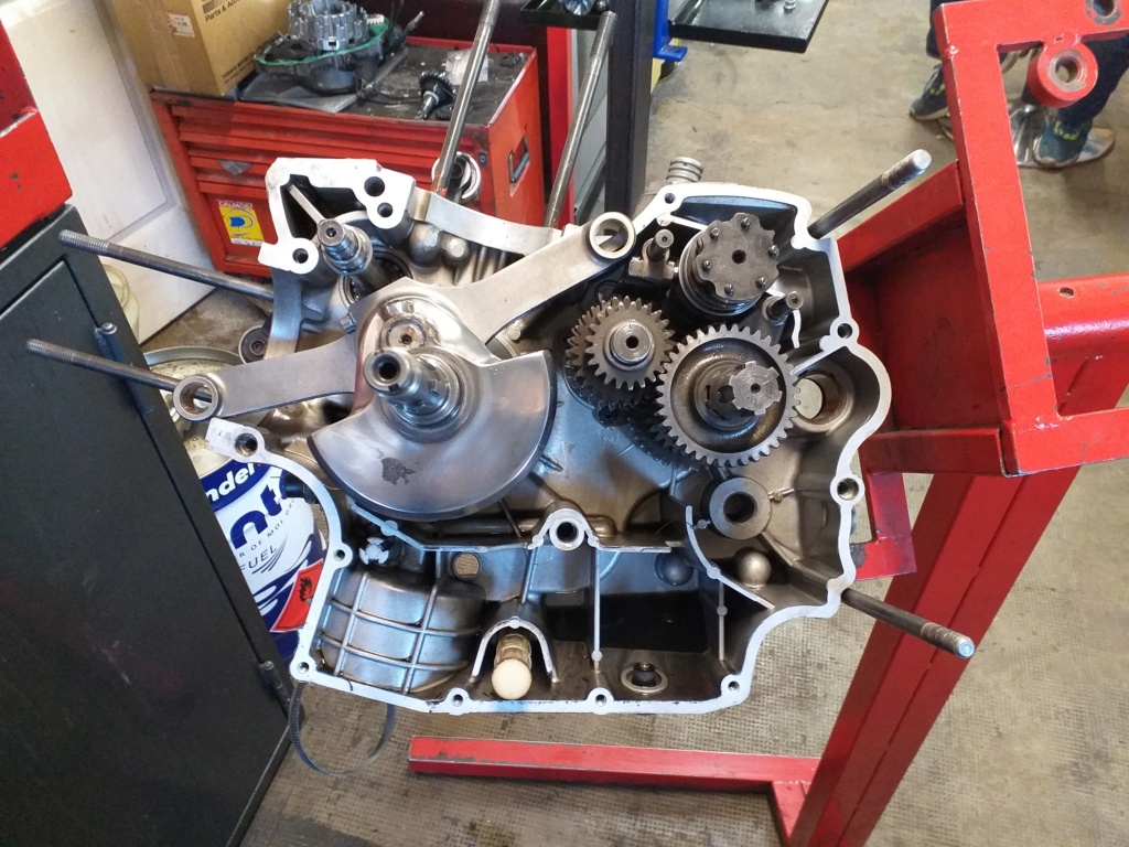

Les meules à Kikekoka - Page 3 20230210
Le moteur du Pantah est chez le Sorcier pour une remise en forme....et bonne nouvelle, tout va bien.
Y a juste une soupape qui est marquée mais pas tordue. Elle est bien revenue, une fois passée sur l'affuteuse.
Il y avait déjà un vilo poli, des bielles Carillo, un kit 620, une boite avec 1ere longue (montage fait par le Sorcier il y a une trentaine d'année pour depanner son ami d'enfance qui avait cassé le moteur de son Pantah, moto que j'ai racheté il y a une 15aine d'années ).
Pas de grosses modifs à faire donc, puisque les pièces font partie du kit racing du championnat italien de TT des années 80. Il faut le garder tel quel.
Je vais juste amener les éléments mobiles à alléger: pignons roue libre, primaire, volant moteur, etc
Je me tatais pour passer en grosses soupapes, mais ca fait changer les sièges et les guides, ce qui fait un trop gros investissement pour ce que je vais rouler.
Le sorcier va juste contacter son ami italien qui fabrique les aac pour Ducati, et lui demander s'il a un jeu d'aac compatible usage routier, les aac racing pour Pantah ,connus, rendant le moteur trop pointus .
J'ai déjà reçu un démarreur de Monster, plus leger que celui du Pantah, mais il faut changer le pignon d'entraînement, car different.

Mais ça sent très bon tout ça  albino
Les meules à Kikekoka - Page 3 Empty
MessageSujet: Re: Les meules à Kikekoka   Les meules à Kikekoka - Page 3 Icon_minitime12/2/2023, 19:19
Etonnant que sur ces moteurs DUCATI il soit possible de rectifier les portées de soupapes. Sur un moteur japonais, tu hypothèque 95% de l'espérance de vie des soupapes. Autant dire qu'elles sont bonnes pour la poubelle. Autre matière ou pas de traitement de surface ??? La technologie desmo joue peut-être aussi sur la valeur de dépassement des soupapes.

MessageSujet: Re: Les meules à Kikekoka   Les meules à Kikekoka - Page 3 Icon_minitime12/2/2023, 19:38
Je ne saurai te repondre Titane....je vois régulièrement le Sorcier rectifier les soupapes sans qu'il m'ait parlé de çà...🤔
Si je m'en souviens, je lui demanderai des precisions la prochaine fois.
Petite déconvenue : je voulais aligner le conduit d'admission de la culasse et la pipe .
Mais l'étanchéité de la pipe sur la culasse se fzit avec un gros joint torisue de 3-4mm, avec une gorge sur la pipe qui ne permet pas d'agrandir le diametre de la pipe sans détériorer la gorge.
Alors je me dis qu'un montage comme sur le 900 resoudrai le problème : il y a une entretoise de caoutchouc dur entre pipe et culasse, plutôt qu'un joint torique.
Dans quel materiau puis-je tailler le joint?
Je ne peux pas prendre un joint de 900 car les entraxes de goujons ne sont pas les mêmes ...

Je reviens sur ton questionnement, Titane.
Après y avoir réfléchi, il est possible que le desmo joue.
Sur une Jap , le retour de soupape se fait avec des ressorts qui sont très puissants d'où une portée qui doit etre très solide.
Sur le desmo, c'est un linguet qui fait remonter la soupape jusqu'au jeu de fonctionnement de fermeture (entre 0 et 1/10), la fermeture d'etancheité se faisant ensuite avec un ressort épingle qui n'est pas très puissant.
Je dis çà, mais je suis sûr de rien...
MessageSujet: Re: Les meules à Kikekoka   Les meules à Kikekoka - Page 3 Icon_minitime12/2/2023, 20:37
Il est presque certain que c'est grâce au desmo que cela est possible, je suppose même que le rodage de soupape est possible sur ces moteurs. Le rodage de soupapes sur un moteur japonais c'est exactement comme la rectification des portées, ça veut dire virer le traitement de surface d'origine des soupapes et donc leur usure prématurée. Ce traitement est nécessaire car avec n'importe quel système à ressort il va exister un phénomène de rebond sur le siège, plus ou moins accentué par le design des cames et leur tolérance de fabrication ce qui est quasi inexistant avec le desmo.
Questionne ton gourou, c'est toujours intéressant de connaitre ce genre de détail quand on est passionné par des mécaniques plus ou moins atypiques.

Hey KIKE tu sais que tu as des goujon APE w01
Il bosse bien le sorcier albino
MessageSujet: Re: Les meules à Kikekoka   Les meules à Kikekoka - Page 3 Icon_minitime15/2/2023, 18:36
Si tu me dis comment tu fais pour reconnaitre des goujons APE sur une photo pourrie, je me coucherai moins con ce soir......j'ai même pas vu que c'était des APE....normal, je sais pas la différence avec ceux d'origine...🤣
