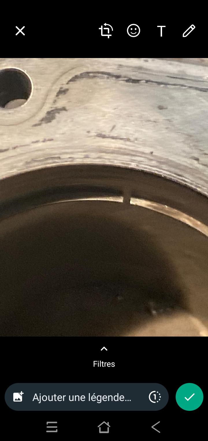

Joint culasse COMETIC  Thumbn55
Contôles ton jeu à la coupe.
Moi j'ai trouvé ça sur un moteur refait à neuf au bout de 2000KM.

Une autre piste ???
Le passage de l'huile, par la mise à l'air du carter moteur, via la boite à air.
As-tu conservé la boite à air? As-tu conservé les deux tubes coudés sous la cloche de mise à l'air libre? Les as-tu orientés pour qu'ils ne se retrouvent pas l'un en face de l'autre, ce qui facilite la sortie d'huile?
Cette mise à l'air peut "souffler" plus que prévu d'origine, s'il y a une fuite à la coupe des segments: chaque explosion moteur pousse des gaz dans le bas moteur... surtout si la coupe aux segments est trop importante comme celle montrée par ThierrySp.
