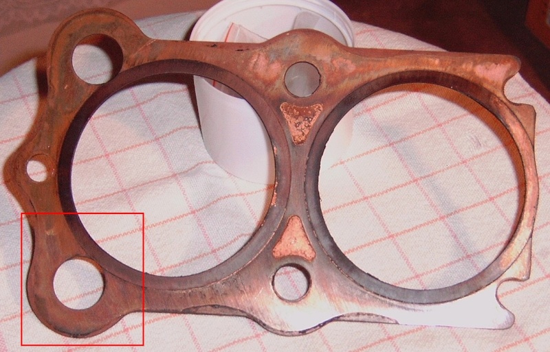

@ Bruno : sur des moteurs comme les KAWA avec des remontées d'huile par les goujons, il faut faire un montage permettant d'installer des joints toriques autour de ces goujons et conserver le torique de chaîne bien sûr. Il est également TRES recommandable d'utiliser des goujons renforcés. Uniquement les goujons, pas les écrous spécial "pigeon" qui sont également vendus pour cette usage.

Exemple :
un joint de culasse KAWA avec l'endroit où il faut faire un montage pour installer des joints toriques.
joint de culasse Img00010
et un joint d'embase du même moteur. Quand on voit le peu de matière qui reste pour asseoir le bloc-cylindres à cause des grosses chemises, on peut imaginer qu'un joint en klingérite ne tiendra pas sans se déchirer rapidement.
