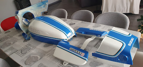

bonsoir ,
Comme indiqué dans ma présentation je restaure une Suzuki 1000 GS ST de 1980 .

Ci dessous quelques Photosdistribution GS 1000 S 20221210
