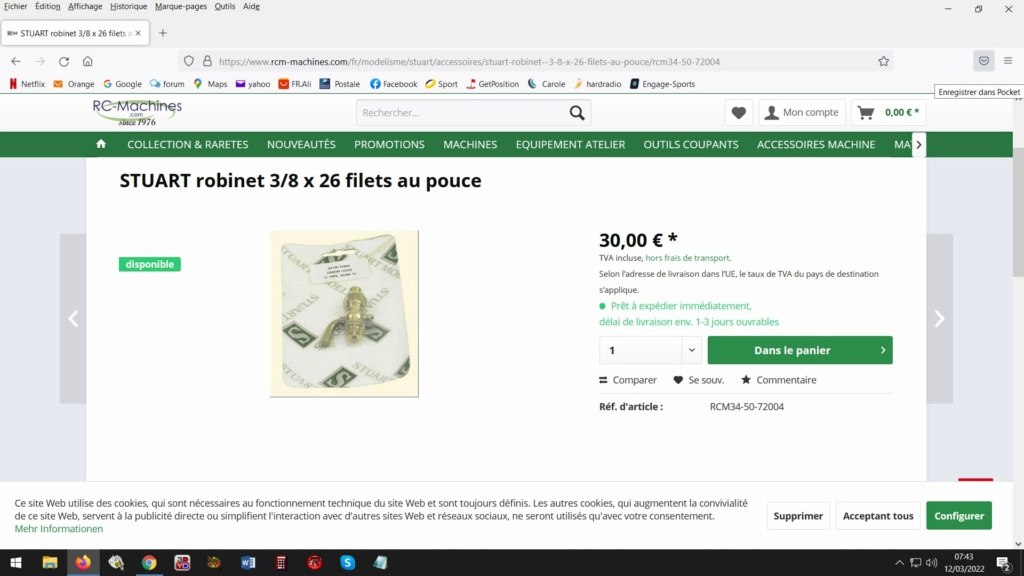

Ce ne serait pas ça  par hasard ?  3/8 (9.52mm) 26 filets (0,97mm)
https://www.rcm-machines.com/fr/modelisme/stuart/accessoires/stuart-robinet--3-8-x-26-filets-au-pouce/rcm34-50-72004
.Pas filetage robinet essence Robine10
.Pas filetage robinet essence Diamet10
Pas filetage robinet essence Empty
MessageSujet: Re: Pas filetage robinet essence   Pas filetage robinet essence Icon_minitime12/3/2022, 09:30
Salut Roger,
Merci pour ta réponse.
j’espère pas que ce soit de l’Anglish, je comprends pas comment du 3/8 peut faire 9,52 de diamètre.
