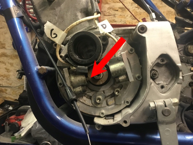

Bonsoir. Comment règle t’on précisément l’avance sur un allumage krober sur un 125 2temps. J’ai la valeur de l’avance mais je positionne le capteur comment en rapport au doigt d’allumage. ??

Allumage krober C2f66c10

La flèche désigne bien un picot qui tourne avec le rotor ?
Allumage krober Krober10
Localisation : limas 69400
Allumage krober Empty
MessageSujet: Re: Allumage krober   Allumage krober Icon_minitime6/2/2022, 11:17
Oui ce picot tourne en bout de vilo. . Je me demande la position du picot en rapport au capteur au point d’allumage
MessageSujet: Re: Allumage krober   Allumage krober Icon_minitime6/2/2022, 16:53
Deux solutions :
- le picot entre dans le noyau du capteur et déclenche l'allumage ;
- le picot sort du noyau du capteur et déclenche l'allumage.
Dans le doute, tu commences par régler avec le picot au milieu du noyau. La différence entre les deux ne doit pas aller chercher bien loin.

MessageSujet: Re: Allumage krober   Allumage krober Icon_minitime6/2/2022, 18:47
Non il doit pas avoir beaucoup d’écart mais j’aime bien la précision
MessageSujet: Re: Allumage krober   Allumage krober Icon_minitime6/2/2022, 18:59
Les morbidelli doivent avoir le même système je pense
MessageSujet: Re: Allumage krober   Allumage krober Icon_minitime6/2/2022, 21:25
La seule solution est d'adapter un disque gradué et et faire tourner avec une lampe strombo
MessageSujet: Re: Allumage krober   Allumage krober Icon_minitime6/2/2022, 21:33
Avec le carbu en place, ça va un peu compliquer les accès.
La valeur d'avance donnée est en mm ou en degrés ?
MessageSujet: Re: Allumage krober   Allumage krober Icon_minitime6/2/2022, 23:12
Je n'ai pas dit de monter les carbus , il faut juste entrainer le moteur avec un lanceur par exemple   casse
