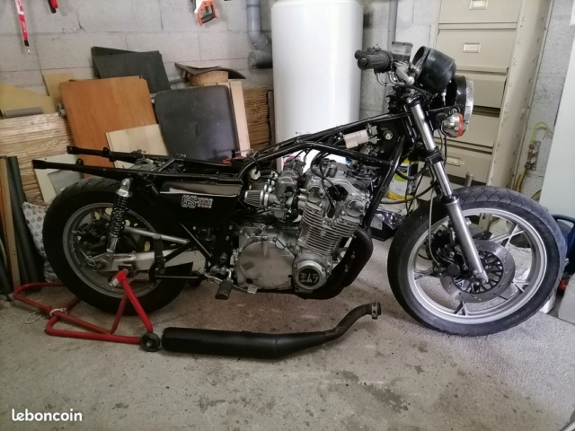

Allez en finition sur un autre 1000 GS SUZUKI de 1978 ...
Je cherche doigt d'allumage avec l'avance automatique pour ce modèle .. ou allumage complet dés fois
que çà traine dans vos ateliers .. car pas moyen de la régler correctement !! on soupçonne le doigt allumage défaillant ou usé !
Merci par avance

Quelques explications supplémentaires seraient les bienvenues pour éventuellement trouver une solution ...
Où se situe le problème de réglage, quels symptômes ? Comment a été fait le réglage, à la cale d'épaisseur ou au dwellmètre ? Rencontrer un souci avec un réglage à la cale n'a rien de surprenant, un problème avec un dwellmètre, là c'est plus compliqué.
L'usure du doigt d'allumeur, même si cela n'est pas impossible dans l'absolu, est peu probable. Cette pièce est en acier cémenté et les touchaux des rupteurs sont en bakélite, pour arriver à user le doigt il faut se lever tôt. Par contre du jeu dans le mécanisme, en particulier des ressorts avachis c'est commun.
Le mécanisme d'avance est-il d'origine et surtout du bon modèle ? Sur le mécanisme figure un nombre à 2 ou 3 chiffres qui indique la destination de la pièce, pour une 1000 de 78 ça doit être un "45" ou éventuellement un "451" qui doit être indiqué.
Ensuite, si les rupteurs ont été remplacés, ce sont bien des ND (Nippon Denso) ? Sur les 750 il y avait aussi des rupteurs ND (les mêmes que sur la 1000) mais également des Kokusan. Bien souvent il y a eu confusion, les gars pensant que tous les rupteurs de 750 se montent sur le 1000 alors que les réglages de % de dwell n'est pas le même.
Voilà, donc un peu de précision dans une demande peut largement aider pour une solution.

Merci Titane pour ta réponse ...
Je t'ai envoyé un message privé à ce sujet ..
Néanmoins ... pour avancer le Chmilblik  :
Avec mon ami mécanicien Jean Pierre on a regardé et vérifié au dwellmetre et non à la cale ..
sur la platine il est inscrit le chiffre     450
les rupteurs sont neufs mais estampillés Made in China
les bobines sont bonnes ainsi que la batterie chargée
En regardant la puissance indiquées au Dwellmetre est pas maximale et on arrive pas à avoir étincelles aux bougies..
A bientôt
Amicalement
