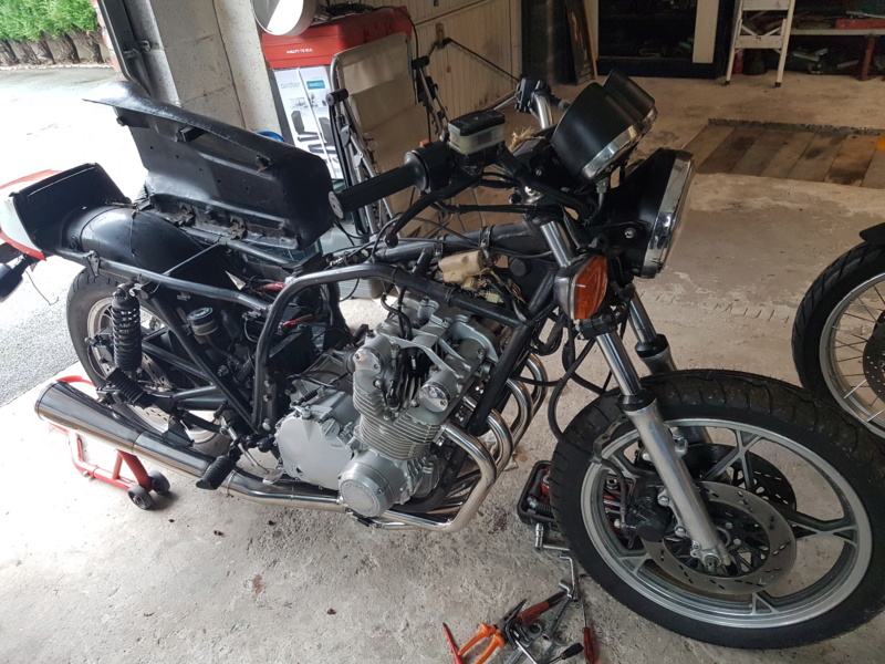

Bon petit avancement ..
réception des pots DELKEVIC homologués et montage ..
Un sacré bricoleux , l'ancien proprio , pour les fixations pots sur le moteur  !
On va vite remédier à çà prochainement !
