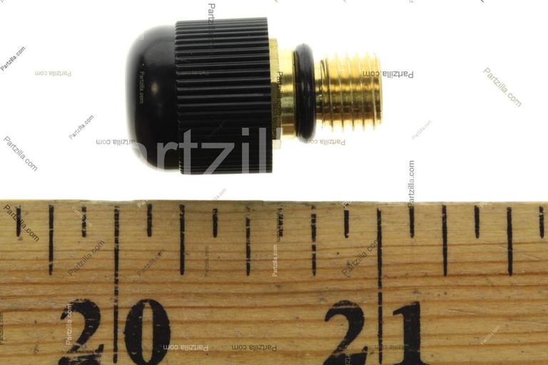

Remplacement de l'étrier de frein gauche avant par un d'occasion pas trop cher venant des Pays bas ..
Mais, mais ... au démontage de la  fourche une VALVE de gonflage d'air hors service !! pfffff   tongue
Vous auriez peut être cette petite pièce dans un coin   ??? C'EST LA PIECE numérotée 22 sur ce SCHEMA TECHNIQUE
Merci en cas de me renseigner

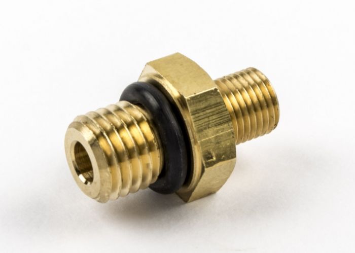

c est une pièce générique pas spécifique a la suz
qui se trouve sur nombre de modèle et facile a démonter
je pense que tu va trouver cela sur des bouchons de KAWA 1000 R par exemple sans doute plus facile a trouver
1000 GS S SUZUKI  - Page 3 Empty
MessageSujet: Re: 1000 GS S SUZUKI    1000 GS S SUZUKI  - Page 3 Icon_minitime30/12/2021, 21:26
Pièce dispo chez Suzuki ref : 51293-49001
Il y a une valve de ce type montée sur les premières GSX, sur le répartiteur de pression inter-tubes.
Celle de chez Kawa n'a pas la même assise.

Désolé j en ai sur ma 1000 R et sur les GG et ils me semblaient identiques  bom
chez SUZUKI ils ont étés montes sur des dizaines de modèles de 1976 a 1983 même sur des RM 125  w01
en voici la liste sur le lien ci joint
Suzuki 51293-49001 - VAIVE | Partzilla.com
et effectivement on le trouve encore en neuf a une vingtaine d euros

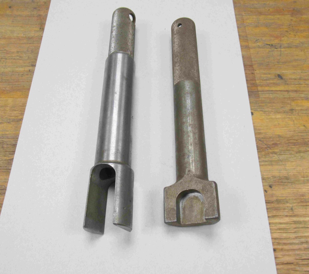

Sur ces fourches, enlever ou remettre les bouchons de fourche est un peu galère. A la limite, il faudrait enlever la valve pour ne pas l'abimer mais ça ne va pas toujours bien car d'origine elle est collée. A l'époque on s'était fait des outils spécifiques pour desserrer et serrer les bouchons sans enlever la valve. Egalement un outil qui permettait de remettre le bouchon sur le filetage sans enlever d'accessoires autour (tête de fourche par exemple) et parce que le pré-tarage du ressort est déjà conséquent, alors avec une cale supplémentaire ...

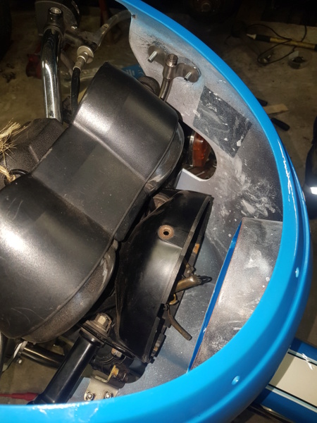

Bonjour tous !!
avancement et fixation du tète de fourche sur le 1000 GS S ..
par contre espace important entre le phare et l'avant du tête de fourche !   ..
Quelqu'un a t il le principe de montage du phare sur ce modèle ????
Pattes de phare différentes ???
D'AVANCE MERCI

Si je me souvient , le phare est fixé sur le tête de fourche et non pas sur la fourche comme d'origine

Bonjour PAUL ..
Je penses avoir trouvé le truc...
il y a une bavette noire genre joint caoutchouc à lèvre qui fait la jonction avec le phare  ..

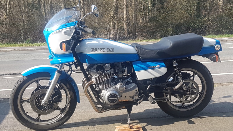

çà y est RESTAURATION QUASI TERMINEE !
encore des petits détails de cosmétique , mais, mais , elle roule !!
encore réglage sur richesse carburateurs , mais c'est le pied ..
Bon le pot racle un peu virages un peu accentué à droite..faut que j'arrete de croire que je suis sur piste !!
Merci Titane et tous pour vos conseils !!
Amicalement
