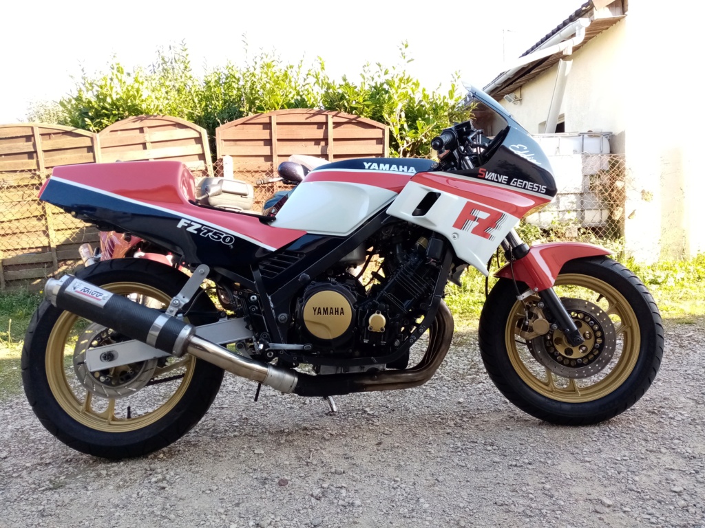

|    , encore un FZ sauvé de la benne à ferraille, je vois que tu te lances dans une restauration de cette machine .....hé bien moi j'ai fini la mienne en Septembre dernier, j'ai voulu garder le maximum de pièces d'origine dessus car celà me rappelle de bon souvenirs à l'époque où je travaillais chez YAMAHA (mécano moto) quand elle est sortie c'était une bombe pour l'époque  , quand j'en avais une en révision , c'était toujours un régal de faire un essaie après.......bref , çà faisait longtemps que çà me trottait dans la tête et un jour je trouve une annonce tout près de chez moi ......Avendre FZ 750 an 87 en l'état ( c'est à dire limite épave) 20 ans sans rouler .....avec carte grise ...prix négocié 400 eur  , pareil , en remplissant les cuves et une paire de pinces sur la batterie on là remis en route la mémère  et puis après chez moi je me suis attaqué au démontage complet de la machine......vérification haut moteur avec rodage soupapes ......chaine distribution.......joints ........peinture moteur, peinture de cadre....bras oscillant.....jantes ........remplacement membranes boisseaux......nettoyage et refection rampe de carbus .....adaptation silencieux d'occase IXIL sur la ligne echappement , remplacement durites freins/embrayage pour type aviation , réfection freins , + dégrippage et nettoyage d'autres pièces. Pour le reste j'ai acheté une tête de fourche + coque arrière de selle chez POLY 26 qu'il a fallu que j'adapte sur la machine , la peinture je l'ai fait faire par un pro car je voulais les couleurs de la réplique Eddy Lawson , j'en profite pour indiquer son nom car c'est un petit jeune super sympa qui fait un boulot extra sur n'importe quelle motos où supports.......çà s'appelle CBPMC dans l'eure et loir 28700 CHERVILLE 2 rue du Parc. Voilà , je roule maintenant de temps en temps avec mon FZ, je vais m'inscrire à différentes manifestations de roulage ....entre autres: Moto Légende DIJON pour en profiter un Max  . |

| Très beau travail, bravo. |
