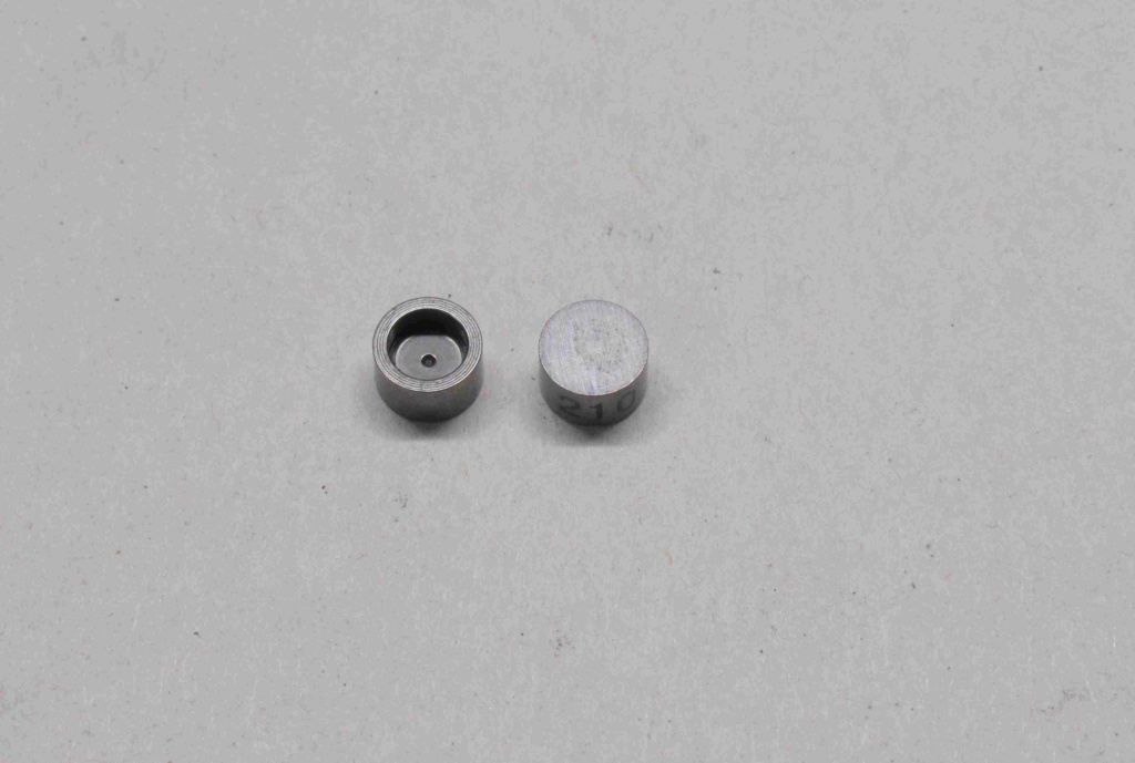

La chose la plus gênante sur ces premières générations de 5 soupapes Yamaha (FZ750-FZR1000) ce sont les pastilles de réglage du jeu aux soupapes. Elles sont vraiment spécifiques à ces moteurs et n'existent pas, à ma connaissance, en adaptable comme toutes les autres pastilles. Il faut se les fournir chez Yamaha, sur commande moyennant une "petite" quinzaine d'euros/pièce, mais une bonne moitié des épaisseurs ne sont plus livrables.
Heureusement, Yamaha a vu très large en terme de jeux 0,11/0,20 admission et 0,21/0,30 échappement et ces jeux ne bougent presque pas, si la mécanique est en bonne état. Ca reste pénalisant sur le long terme ce manque de pièces.
