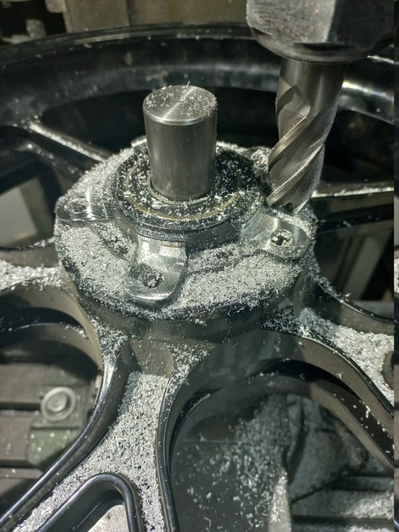

| Bonjour , des tés trop étroits et un usinage des portées de disques pour une R1 moins 4 mm de chaque côté par passe de 5/10mm https://www.youtube.com/watch?v=JAA5xRJjJUw .dépose des héli coils . ![Usinage portée de disque roue moto 122](https://i.servimg.com/u/f13/19/12/78/83/122.jpg) ![Usinage portée de disque roue moto 220](https://i.servimg.com/u/f13/19/12/78/83/220.jpg) ![Usinage portée de disque roue moto 321](https://i.servimg.com/u/f13/19/12/78/83/321.jpg) .mise à la dimension . ![Usinage portée de disque roue moto 717](https://i.servimg.com/u/f13/19/12/78/83/717.jpg) ![Usinage portée de disque roue moto 818](https://i.servimg.com/u/f13/19/12/78/83/818.jpg) ![Usinage portée de disque roue moto 1015](https://i.servimg.com/u/f13/19/12/78/83/1015.jpg) .essai du disque pour le diamètre et détail fixation . ![Usinage portée de disque roue moto 1512](https://i.servimg.com/u/f13/19/12/78/83/1512.jpg) ![Usinage portée de disque roue moto 2010](https://i.servimg.com/u/f13/19/12/78/83/2010.jpg) Plus qu'à livrer |

| ![:thumbsup: 👍](https://cdn.jsdelivr.net/emojione/assets/png/1f44d.png?v=2.2.7) ![:thumbsup: 👍](https://cdn.jsdelivr.net/emojione/assets/png/1f44d.png?v=2.2.7) Comment ca se dépose, des hélicoils? Pour le fraisage des portées, il faut déjà être équipé d'une grosse machine pour que la roue passe entre la colonne et la tête. Pas mal le systeme de fixation de l'axe dans l'étau. Simple, encore fallait-il y penser... ![:thumbsup: 👍](https://cdn.jsdelivr.net/emojione/assets/png/1f44d.png?v=2.2.7) ![:thumbsup: 👍](https://cdn.jsdelivr.net/emojione/assets/png/1f44d.png?v=2.2.7) |

| Pour "démonter " les filets rapportés , le début de l'opération consiste à introduire un objet fin entre le bout de la première spire et son filetage , (un tournevis plat 2mm) (ou une pointe à tracer) on tord cette spire de manière à l'attrapper avec une pince à becs fins et cela se dévisse facilement sans abimer le reste ![albino](/users/1913/56/03/63/smiles/883385.gif)

| Mais avec -4mm par côté, il reste quoi pour fixer les disques ? ![Question](/users/1913/56/03/63/smiles/896636.gif) |

| Il reste 11mm pour l'hélicoil , je l'ai fait car ce sont des jantes en alu forgé (16.5 pouces) bien plus solides que des jantes moulées , ça tient déjà sur la première roue que j'ai fait pour cette machine qui fait 212 ch à la roue |

| ![:thumbsup: 👍](https://cdn.jsdelivr.net/emojione/assets/png/1f44d.png?v=2.2.7) ![:thumbsup: 👍](https://cdn.jsdelivr.net/emojione/assets/png/1f44d.png?v=2.2.7) merci à vous deux, pour les réponses. Les derniers outils, non seulement je n'en avais jamais entendu parler, mais je n'en avais jamais vu dans un atelier. |
