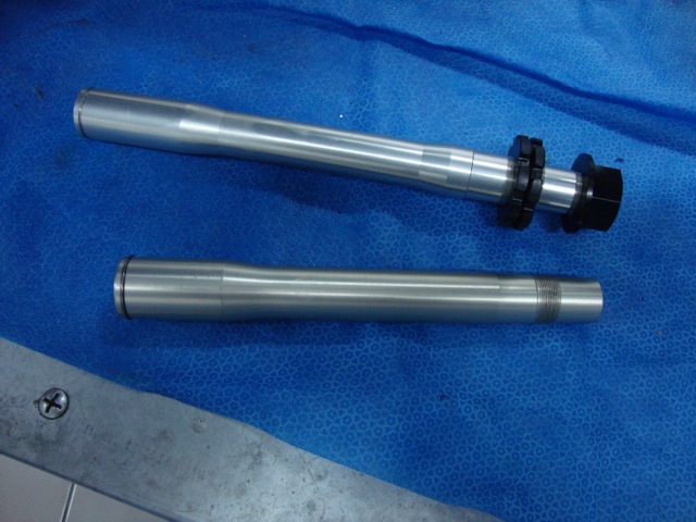

Je rajouterai: renforcer la résistance des filets...
Ces axes existent tout fait et éprouvés... le long chez Godier-Genoud, le court YOSHIMURA...
Fortal / usinage. Dsc01415
Pourquoi bricoler des trucs qui conteront plus cher fait unitairement? Et dont vous ne serez jamais sûr de la qualitée ou la matière?
Mais c' est vous qui voyez...
