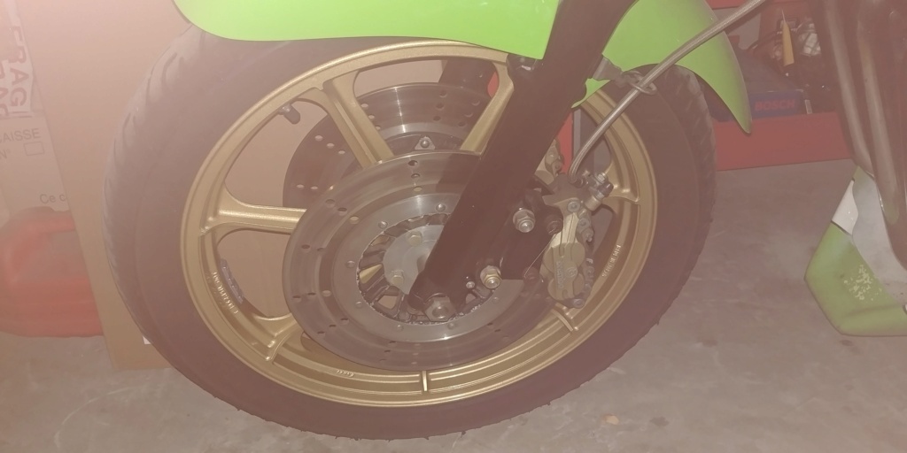

2) En roulant je me suis rendu compte d'un cliquetis venant de l'avant de la moto, et en y regardant de plus prêt je peux voir une fissure entre les trous du disque de gauche. Je ne veux pas rouler comme ça, mais je n'arrive pas à trouver la référence pour en acheter des neufs.
.Définir la provenance du puzzle : 1135GG réplica 20200713
https://i.servimg.com/u/f90/18/49/96/20/20200710.jpg
.Définir la provenance du puzzle : 1135GG réplica Jante_10
https://i.servimg.com/u/f90/18/49/96/20/jante_10.jpg
La jante est une 2.15 par 18 pouces, avec inscri Kawasaki dessus, mais je n'arrive pas à trouver d'où elle vient. Les disques sont des 4 trous pour la fixation sur la jante avec un diamètre extérieur de 300MM il semblerait. je n'ai pas trouvé d'information probantes sur les frettes en elles même.

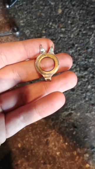

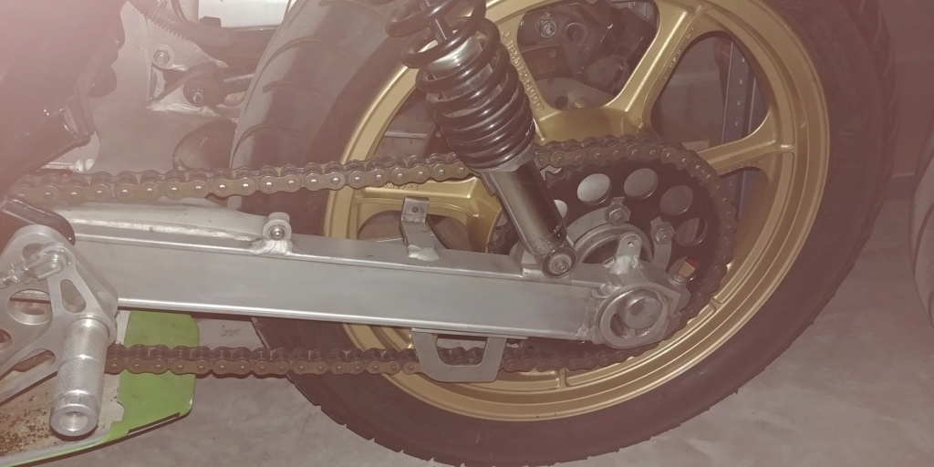

3) Le système de bride du pignon de sortie de boite est une bidouille qui ne m'inspire pas confiance :
.Définir la provenance du puzzle : 1135GG réplica 20200714
https://i.servimg.com/u/f90/18/49/96/20/20200711.jpg
.Définir la provenance du puzzle : 1135GG réplica 20200715
https://i.servimg.com/u/f90/18/49/96/20/20200712.jpg
.Définir la provenance du puzzle : 1135GG réplica 20190510
https://i.servimg.com/u/f90/18/49/96/20/20190510.jpg
J'ai racheté un pignon d'origine, mais il n'a pas le même déport. Donc si quelqu'un connait le montage nécessaire en fonction de ce bras oscillant dont je ne retrouve pas la provenance, cela me serait d'une grande utilité.

Pour les fissures , tu as raison de penser à changer tes disques , avec le déport et toutes les cotes c'est plus simple à trouver

Concernant les cotes des disques, je les ai prises, mais je ne trouve pas de site ou l'on peut choisir les disques en fonction des cotes, seulement en fonction du modèle... Vous vous fournissez où?
Le frein du pignon n'est effectivement pas solide du tout, quand je l'ai démonté il avait tourné et ne servait plus à rien. Cependant je ne vois pas trop par quoi le remplacer.
Concernant le bras oscillant merci pour l'information, vu qu'il était en mono amortisseur sur la GPZ 900 je n'étais pas sur. Donc les supports de fixation soudés pour le double amortisseur ont été soudés à postériori sur le BO. Y a t'il quelque chose en particulier à vérifier sur ce point là?

Pour les disques , avec les cotes je regarde le catalogue France Équipement ,
diamètre du disque 300
diamètre de la platine ??  80 par exemple
Trous de fixation  4 ou 5 ou 6  sur un diamètre de xxx
Déport de la platine
épaisseur du disque
https://www.franceequipement.com/catalogue/index/2/21/0/0/0/0/X/*

ta roue avant et les disques c'est du 1000 z1 r ,il font 297 normalement, je crois qu'avec ma 1000 gg j'en ai deux en + ,sur la photo du bras oscillant la fixation ne m'inspire pas confiance

Merci Roger et Bruno, grâce à vous je peux commander 2 disques pour Z1R de marque EBC (à moins que les tiens soient en bon état et que tu les vendes). albino Un mois que je cherchais parmi les GPZ, z650, etc... sans penser à la Z1R ...
Concernant le support d'amortisseur sur le bras oscillant, il ne m'avait pas plus interpelé que cela, vu que le BO de GG reprenait le même principe d'attache. Je prendrai des photos plus détaillées dès que je pourrai.

pour le bras oscillant GG le montage de la base des amortisseurs est très diffèrent du tiens
ils sont montes en chape c est a dire que la fixation passe de chaque cote de l amortisseur
alors que dans ton cas il n y a qu' un taraudage ET LA VIS TRAVAILLE DE TRAVERS lors d un choc violent qui peut se produire
si l amortisseur talonne sur un dos d âne surprise négocié a trop vive allure  par exemple
LA PREMIERE CHOSE A VERIFIER  c est que ton amortisseur travaille dans un plan parfaitement vertical
ensuite il serait bon de souder un plat a l extérieur du bras pour avoir un montage sécurisé
enfin ce n est que mon avis c est toi qui vois

Humm
...travail en cisaiĺlement....c'est anti-mécanique.
Ca va bien pour des diabolos de bequille d'atelier, mais pour des amortos sui doivent supporter le poids de la machine + le poids du pilote + les contraintes de la physique + les contraintes des bosses et nids de poules....ca fait beaucoup pour une petite vis...😎
