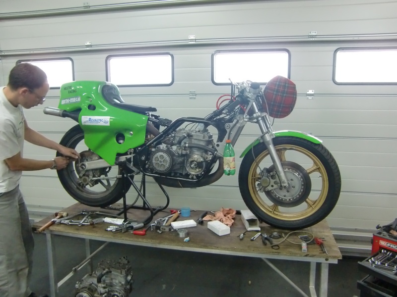

Ca fait un bon moment que je voulais un 250 et ça faisait encore plus longtemps que les Rotax me faisaient de l'oeil... Ce week-end, voici ce que j'ai ramené de Assen:
Puzzle 3D: Rotax Harris001
Puzzle 3D: Rotax Harris004
Puzzle 3D: Rotax Harris005
Il s'agit d'une Harris à moteur Rotax, plus connue sous le nom de "Harris Decorite Rotax".
Numéro de chassis "HP.DR.7" pour "Harris Performance.Decorite Rotax.7". Est-ce à dire qu'il s'agit du 7ème chassis de la série; aucune idée !
Je ne sais pas exactement de quand ça date; environ 1983 selon moi. Ca a été semble-t'il fabriqué en 25 exemplaires. Les cadres étaient réalisés selon les désidérata des clients, je pense qu'il n'y en a pas deux 100% identiques.
La fourche est une Forcella Italia, l'amorto est un Proflex (comme mon ancienne NF4), les disques de frein des Zanzani, les étriers Brembo, les jantes sont des Marvic magnésium, l'allumage est un Rotax digital.
Le moteur... voilà les photos:
Puzzle 3D: Rotax Harris006
Puzzle 3D: Rotax Harris007
Puzzle 3D: Rotax Harris008
Le pilote (Henk de Boer) a vendu la moto une fois qu'il a broyé la dernière pièce utilisable. Sa dernière course s'est achevée sur un bris de pignon tandem. Le proprio suivant (Martijn Stehouwer de Emot.nl) a démonté la bouzin, acheté les pièces à remplacer et n'a jamais remonté la meule, faute de temps.
A noter; les 200kg de pièces dont absolument aucun n'est intacte; seuls deux cylindres peuvent encore rouler et encore... Il y a même des cylindres bruts de fonderie sans nickasil !
Je pense que ce truc va m'occuper un bon moment (et va me coûter une palette de dollars au passage Puzzle 3D: Rotax 626681) mais c'est assurément le bon engin pour rouler différent Puzzle 3D: Rotax 276328
Je n'ai pas l'historique de la moto donc je ne sais pas quelle a été son évolution au fil des ans Puzzle 3D: Rotax 97476
Si quelqu'un en sait plus ou possède des pièces, il va rapidement faire de moi son meilleur copain (ou client, c'est selon).

LA BOUCLE ARRIERE EN TUBE D ACIER ME SEMBLE ETRANGE ET PEU CONFORME A CE QUE FAISAIT HARRIS
IL Y AVAIT SANS AUCUN DOUTE UNE VERSION ALU A L ORIGINE QUI A PROBABLEMENT EXPLOSE A LA PREMIERE CHUTE
ET QUI N A PEUT ETRE PAS ETE REFAITE FAITE D UN SOUDEUR CHEVRONE DE CE METAL
IL EST AUSSI POSSIBLE QUE L ON AI UTILISE UNE COQUE ARRIERE PORTEUSE MAIS C EST UN PEU ANCIEN POUR ETRE LE CAS
POUR LES CONNAISSEURS DE CE MOTEUR ROTAX ILS SONT PEU NOMBREUX ET BEAUCOUP S Y SONT CASSES LES DENTS ....
J EN AI VU UTILISE PAR GILLES HAMPE SUR UNE JBB SANS CONNAITRE SON MECANO
PEUT ETRE UN SOUS TRAITANT DE YVES KERLO .
Non seulement tu as l'oeil du tigre mais de surcroît, tu es bien avisé Puzzle 3D: Rotax 615257
ON Y VOIT BIEN SUR LA SIGNATURE DE REVALTEC INCONTOURNABLE SOUVENT POUR LA REMETALISATION DES CYLINDRES 2T MISERABLES
Tu sais ce qu'ils te disent, mes cylindres et moi Puzzle 3D: Rotax 775335
