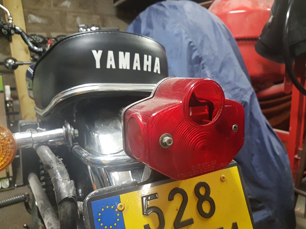

Si quelqu'un a une idée de quel modèle peut venir ce feu arrière je suis preneur.
Attention il y a 2 tailles (la plus petite se trouve plus facilement). La il s'agit du plus gros modèle.
