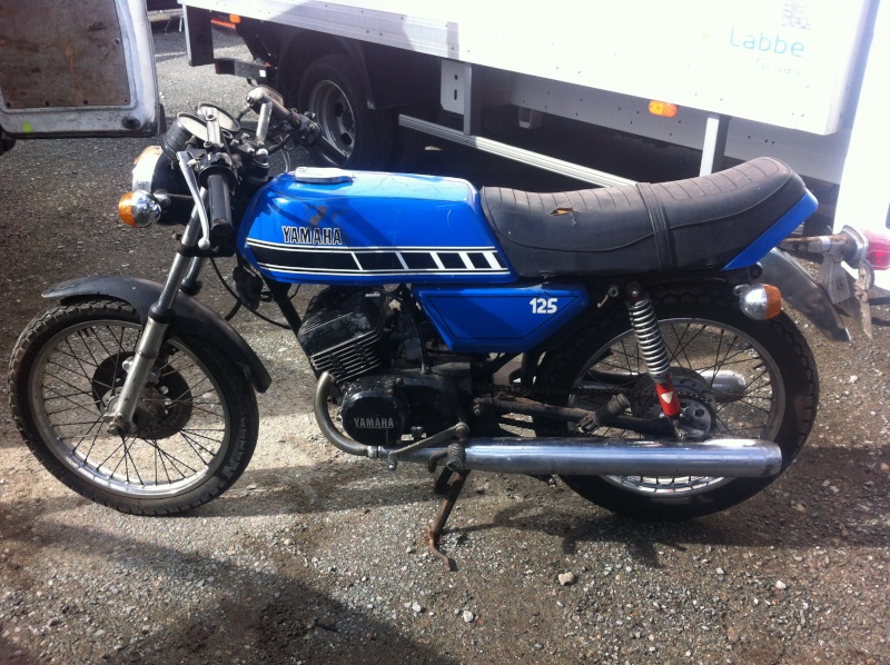

J'ai racheté ce week-end aux Puces de Niort un petit 125 RDX à remettre en route.
Je vais "bricoler" le RDX tranquillement avec mon ami Rémi, projet : Café Racer typé course et allègement maximum !
Yamaha 125 RDX  Img_2811
Le faisceau est ok !
Il n'y avait pas d'étincelle aux bougies, c'est reparti avec rupteurs, condensateurs et bougies neuves !
On va donc s'attaquer au moteur .... affaire à suivre Very Happy

Elle est chouette ch'te tiote là! Pis bien vivante si j'ai bonne mémoire Yamaha 125 RDX  883385

JOLIE LA PETITE 125 RDX
FACILE A MONTER EN VERSION 125 T.A. REPLICA Yamaha 125 RDX  276328
JE CROIS ME SOUVENIR AVOIR MONTE UN MOTEUR EN VERSION EN 200 CC A L EPOQUE
Z AVAIENT DU SOUCIS LES COPAINS DERRIERE Yamaha 125 RDX  429241

Belle petite machine , l'allumage à vérifier souvent , mettre un peu d'huile sur le feutre qui frotte la came sinon ,usure du "touchot" des vis gratinées et ça dérègle le point d'allumage avec trou dans l'piston qui suit Yamaha 125 RDX  679130.
Voir à changer les "spi" de vilebrequin qui ont dû sécher un peu

Oui rsvgaz : Apparemment ça tournait bien pour l'époque !
Oui Roger l'allumage est à vérifier régulièrement, un peu d'huile sur le feutre est la solution.
Pour ce qui est du moteur, nettoyage des carbus au bain à ultrason ce week-end et ouverture du moteur histoire de voir ce qu'il y à à refaire !
