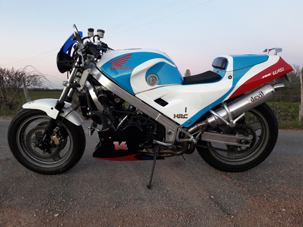

| Très bonne recherche et superbe machine en perspective ! Je devrais peut-être garder la mienne. 2 belle jantes et quelques améliorations et elle j'aurais une nouvelle moto. Il est vrai qu'avec une bonne ligne d'échappement le caractère moteur est déjà sympa.  |
|  | | Invité Invité
 | Sujet: Re: Projet VFR 750 F, 6X, NW6, RK 30/1/2020, 20:40 | |
|  | | MAX29
Nombre de messages : 539 Age : 56 Localisation : le bout du monde Date d'inscription : 14/06/2019
 | Sujet: Re: Projet VFR 750 F, 6X, NW6, RK 30/1/2020, 21:39 | |
| salut ...la base est bonne , ta coque cest quoi ?? 400 VFRR ,,tu as deja la sortie gauche .. bon debut.. |
|  | | Invité Invité
 | Sujet: Re: Projet VFR 750 F, 6X, NW6, RK 31/1/2020, 18:31 | |
| Aucune idée. Probablement une bidouille maison d'époque, mais sur qu'elle base ? |
