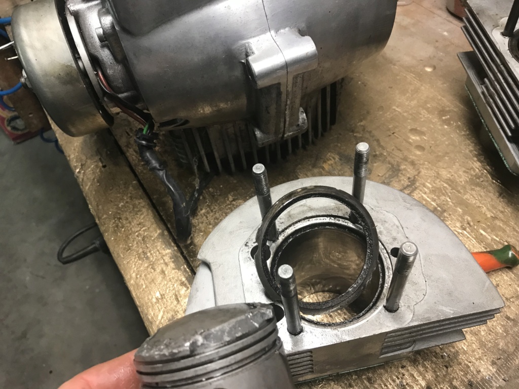

MessageSujet: Re: Restauration 350 MV AGUSTA   Restauration 350 MV AGUSTA - Page 2 Icon_minitime7/2/2023, 20:04
J’ai enfin pris le temps de démonter ce moteur de MV pour voir ce qui bloquait le moteur.
Je pensais que c’était la boîte et bien non, c’est le haut d’un piston qui a éclaté accompagné du segment de feu.
Aucun dégât côté soupapes par contre l’épaulement de la chemise s’est littéralement détaché de celle ci.
Aucune rayure dans la chemise.
La chemise est descendue de 4 mms dans le cylindre.
J’avais mis des segments neufs avec un jeu à la coupe de 0,3 mms.
Je demande donc l’avis des pros pour comprendre ce qu’il c’est passé afin d’éviter que cela arrive à nouveau, à condition de trouver les pièces !!!
Par déduction, je dirai que la chemise s’est cassée, qu’elle est descendue dans le cylindre et que le segment s’est bloqué dans l’espace laissé entendre le corps de la chemise et son épaulement arrachant le haut du piston.
Si tel Restauration 350 MV AGUSTA - Page 2 02018310
Restauration 350 MV AGUSTA - Page 2 4f251110est le cas, qu’est ce qui peu bien casser une chemise ?
Restauration 350 MV AGUSTA - Page 2 Empty
MessageSujet: Re: Restauration 350 MV AGUSTA   Restauration 350 MV AGUSTA - Page 2 Icon_minitime7/2/2023, 21:25
Bonne déduction , la casse de la chemise se produit lors d'une épaisseur trop fine avec un usinage sans congé sur la collerette , un serrage dans l'alu trop faible , j'en ai cassé une sur une kawa 1135 , le carter moteur a été découpé par la bielle qui s'était cassée , moteur HS

MessageSujet: Re: Restauration 350 MV AGUSTA   Restauration 350 MV AGUSTA - Page 2 Icon_minitime8/2/2023, 00:19
Si tu trouves le piston, c'est le plus important. La chemise, ça s'adapte en partant d'une disponible et "capable" pour tailler dedans aux cotes qu'il te faut.
MessageSujet: Re: Restauration 350 MV AGUSTA   Restauration 350 MV AGUSTA - Page 2 Icon_minitime8/2/2023, 09:32
Il serai intèressant d'en profiter pour refaire des chemises aux cotes d'origine et repartir sur une bonne base parce que ici je me demande si la chemise n'était pas trop fine et elle a cassé à ras de son épaulement dans l'alu du cylindre.
Sur les Ipotesi il faut une presse pour faire bouger les chemises dans les cylindres.
Profite aussi pour contrôler les sièges de soupapes dans la culasse ils ont la fâcheuse tendance à tomber surtout s'il sont encore d'origine et c'est la soupape qui le retient.
La fonderie de ces moteur n'est pas a la hauteur de leurs images mais bon j'en ai trois et je les aimes.
