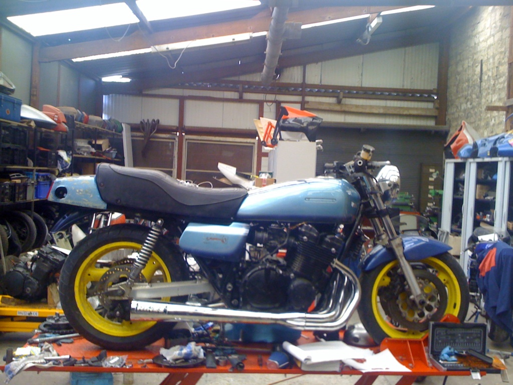

 | Sujet: Re: Mon futur GSX 1100 de compèt' 13/10/2018, 16:21 | |
| un vieux projet GS 1000/moteur EFE/train avant GSXR 1100 89/jante arriere 5.5 de 90 avec un guidon haut et un échappement différent elle pourrait te donner une idée de projet  |
 | Sujet: Re: Mon futur GSX 1100 de compèt' 13/10/2018, 18:06 | |
| - CRICKEY a écrit:
- Je me souvient, étant mioche, de la mode des étriers montés en avant de la fourche.
Personne ne savais me dire pourquoi, certains disaient que ça freine mieux en "poussé" qu'en "tiré" d'autre que c'était pour refroidir les plaquettes, mais ça faisait "racing"  La raison du montage des étriers sur le devant de la fourche, du moins en endurance, est une simple question de praticité. On peut voir l'état de l'usure des plaquettes d'un coup d’œil et s'il faut les remplacer c'est un jeu d'enfant. Sur tous les montages d'étriers que j'ai pu faire, qu'ils soient devant ou derrière la fourche, je n'ai absolument jamais remarqué la moindre différence de comportement ou de conduite. |
