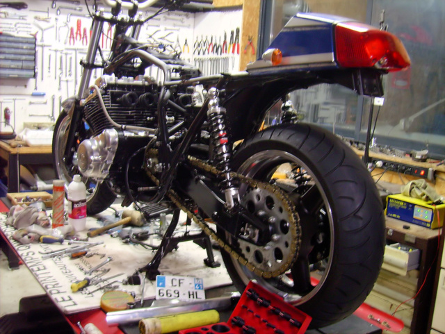

| En gros je veut un BO de type renforcé avec arceaux, pas pour la perf' spécialement, mais pour faire genre course une fourche de qualité des disques de freins de 300 ou 320 mm pouvoir mettre de bons pneus Je serais plutôt en guidon droit genre SBK des années '80 gratter un peu de garde au sol pour éviter de me bourrer juste en touchant du carter moteur chasser un peu le poids bien sur. Rester dans un budget raisonnable, peut être en utilisant un max de pièce plug and play, si certain ont déjà monté des fourches, BO, sytème de freins etc.. venant d'autres moto et dont le montage a été easy, je prend les infos avec plaisir  |

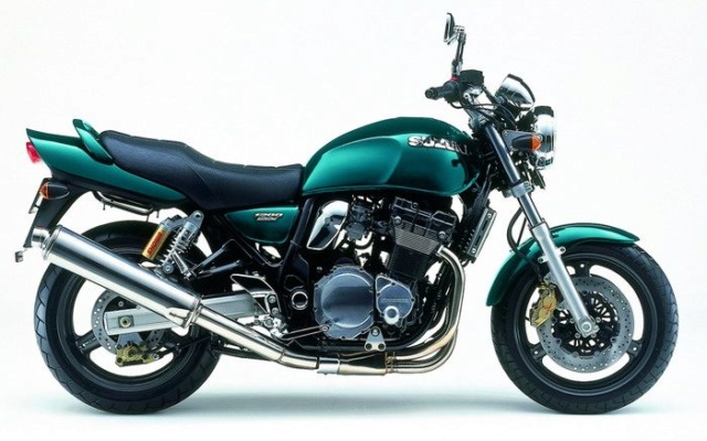

| Certain se diront "mais pourquoi ne pas prendre un 1200 inazuma ? fourche de 43, gros disques, étriers Brembo qui vont bien, bras oscillant de bonne section, garde au sol, moteur de la famille GSXR etc.. etc..."  ce a quoi je dirais, "oui en effet, vous avez raison, pourquoi il ne le fait pas ?"  |

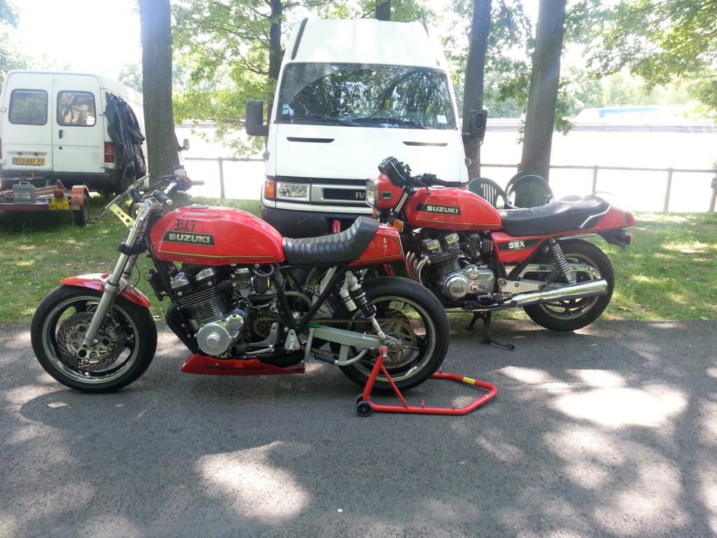

| Je connais cette moto 1135 cc moteur EFE train avant 11 89/jante ar 90 en 17 pouces |

| la voila en 2014 a montlhéry avec mon GSX en arriere plan  |

| Moteur 1135 EFE ... euh, une culasse d'EFE d'accord mais le reste du moteur semble être d'origine GSX, rampe de carbus incluse. Juste pour l'anecdote, les GSX ont très peu été utilisées en compétition car ce sont d'abord les GS 1000, puis les GS 1000 ST (1980) qui ont couru puis ce sont les Katana qui ont pris la relève. Les très rares GSX rencontrées sur piste dans ces années là avaient bien souvent un tête de fourche de GS 1000 S et une selle SMP issue de la Coupe Kawa qui équipait les Z 650. |

| Salut Je confirme, cette moto est superbe. Elle marche trés fort et est fiable. Je la connais bien, c'était la mienne. C'est moi qui l'ai faite préparée. Seule la culasse est une EFE, le reste du GSX Cylindrée 1160 Suite aux conseils de Roger pour le réglage des carbus, c'était le jour et la nuit. Je regrette de l'avoir vendu, mais bon , je roule en démo avec un autre GSX, evidement!!!!!

| c'est du 16" a l'avant ? (j'ai une jante de 900 CBR ça le fait) et a l'arrière ? les fournales j'ai le pot je trouverais le BO c'est "home made" ? la fourche ? |
 | Sujet: Re: Mon futur GSX 1100 de compèt' Mer 10 Oct 2018 - 9:45 | |
| Le montage de la roue de 16" donne cet effet de "rallonge" ! En fait, pour pouvoir utiliser une roue de 16", des gros disques de frein et conserver une bonne tenue de route et un comportement sain, on utilisait une fourche et des tés de GS 1000 ainsi que des rallonges de 8 cm pour conserver la même assiette de la moto. Visuellement ça change de la fourche de GSX à axe déporté c'est certain. Le bras oscillant est un des tout premiers Formula, les roues sont des Campagnolo magnésium, le pot est fait maison sur base d'un pot authentique pot RCB qui avait pris une pelle. |
