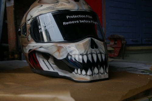

T AS COMMANDE UN NOUVEAU CAX  POUR NOEL w01
Besoin d'aide pour réglage  Aerogr10
IN DIS PEN SABLE :momie
