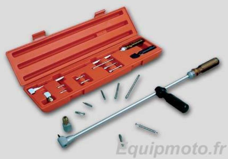

Quequ'un a déjà trouvé pas trop cher un tournevis coudé pour les règlages carbu ....
j'en ai vu des assez chers , chez GMP un à 40 € mais on ne sait pas ce qu'il vaut ?
CHEZ MOTO EQUIP un modèle qui a l'air pas mal à 61 € , quelqu'un a-t-il déjà ce modèle ?
sinon ça part dans les 175 € , heu franchement .............non m^eme si c'est le top .

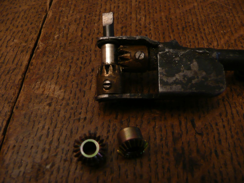

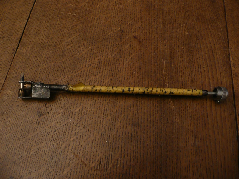

Celui à 61€ semble bien complet , moi j'en ai fait un il y a une trentaine d'années et ça fonctionne avec 2 pignons coniques et je peux inter-changer les embouts .

roger,heureusement que tout le monde n'est pas comme toi,parce-que les industriels aurais du mouron a ce faire ,ils vendraient plus rien,en tout cas avec trois bricole de récupe encore une belle réalisation home mad tournevis coudé pour règlage carbu  883385 tournevis coudé pour règlage carbu  883385 tournevis coudé pour règlage carbu  883385 tournevis coudé pour règlage carbu  883385 tournevis coudé pour règlage carbu  883385 tournevis coudé pour règlage carbu  883385 tournevis coudé pour règlage carbu  883385

et oui! dans le temps on étaient habitué à faire nos outils !!! sacré tounevis inusable! j'ai toujours celui fourni par Honda ou Kawa je me souviens plus; c'est un tube coudé avec un flexible, il y a quelques années j'ai remplacé le flexible par un de compteur ou compte tour moto ou auto ! c'est pareil la mémoire fait défaut, mais je pense qu'un bon bricoleur ce fait le même sans problème.

si tu peux le faire, il y a la solution de ROGER en utilisant des pignons de renvoi d'angle du rotor de queue d'hélico radio commandé (j'ai fait pas mal de modèlisme avion aussi)
