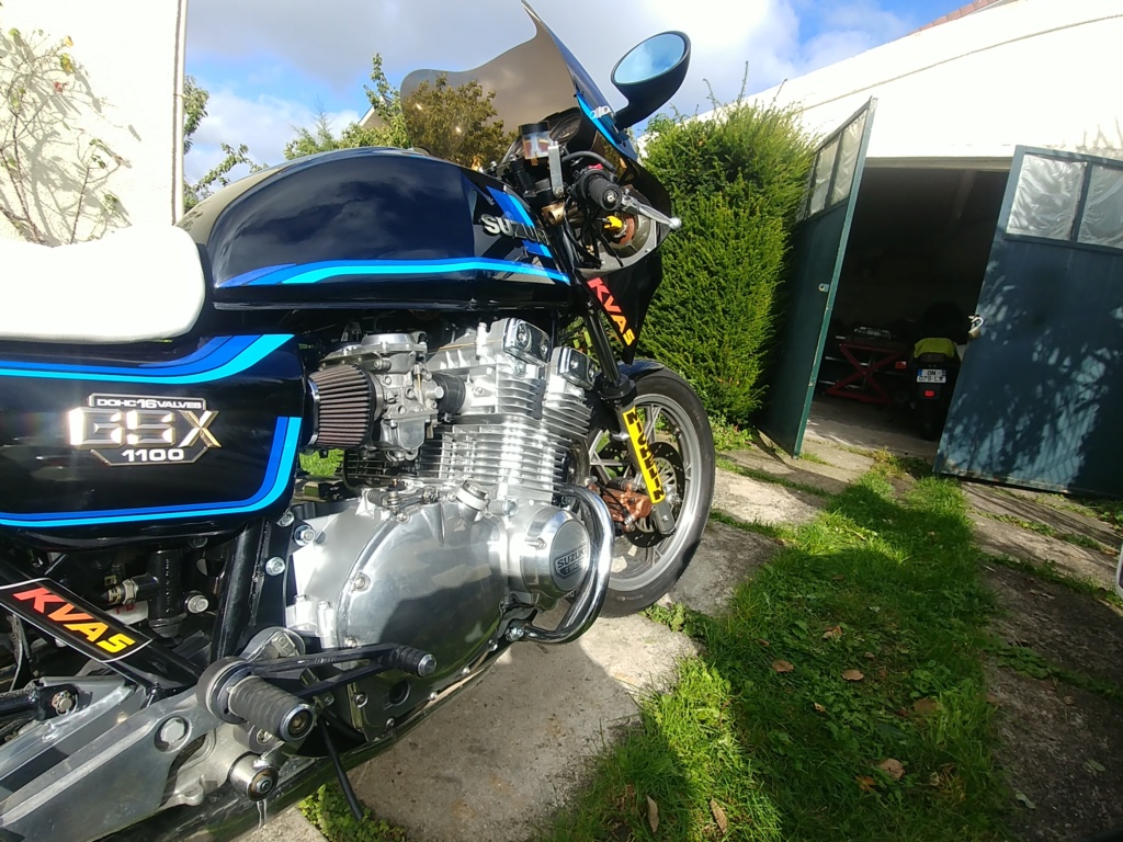

Très jolie, j'adore  albino, mais tes disques de frein avant sont à l'envers...
Mon GSX 1100 épisode 2 "le retour de la mission" - Page 14 Empty
MessageSujet: Re: Mon GSX 1100 épisode 2 "le retour de la mission"   Mon GSX 1100 épisode 2 "le retour de la mission" - Page 14 Icon_minitimeMer 31 Juil 2019 - 11:53
Arf j'ai 2 disques gauche ( ou droit je ne sais jamais) sur cette roue bien vu,  casse

Apparemment, 2 gauches  w01

J'ai séché l'école cet après midi, j'ai eu le temps de la sortir. Juste pour 50 km mais ça lui fait du bien et moi aussi.
Mon GSX 1100 épisode 2 "le retour de la mission" - Page 14 10241910
Mon GSX 1100 épisode 2 "le retour de la mission" - Page 14 10241911
Elle tourne bien et ne rechigne pas a démarrer.
Je n'ai toujours pas de clignotants, ils s'allument mais ne clignotent pas, j'ai changé le relais et la centrale par 2 autres que j'ai et rien n'y fait, pas grave.
Le feu arrière est faible comme si l'avant pompait tous le jus. Si je débranche l'avant l'arrière est puissant.
Il a fallu que je bricole un peu le sélecteur Tomasseli je ne pouvais plus rétrograder au bout d'un moment, mais ça semble ok.
A la liste des petits embêtements, Roger avait raison c'était une mauvaise idée la tête de fourche qui tient par une poutre centrale, ça coince les câbles de compteur/compte tour chaque fois que je tourne.
J'ai commencé a les abîmer, l'aiguille du compteur ballotte en tous sens passé le 130 et celle du compte tour fait des bonds passé les 5000t/min. Alors qu'avant non.
Et l'ergonomie est une horreur, surtout en urbain, pas de rayon de braquage, aucune visibilité dans les rétro, position éprouvante si on ne roule pas a plus de 50km/h, genoux dans le menton.
Mais quand ça roule.... J'adore ce moteur qui est stock pourtant, il envoie bien, il est souple, agréable, passé les 5000 coup de pied au cul comme les 1100GSXR des années 90.
Bonne allonge, la démultiplication recommandée par Roger est bien, a 3000 tours j'ai un bon 80 et la moto est nerveuse.
Je me suis régalé . Je vais faire de beaux rêves

Perso, je la trouve très belle avec la bulle, donc je n'y toucherais pas...😉
Pour ton problème de compteur, il vaut mieux aussi be pas y toucher. Faire souder par quelqu'un qui sait te reviendra bien moins cher qu'acheter un nouveau compteur. Et un nouveau compteur est assez compliqué à faire fonctionner. Il faut TOUT adapter: le capteur vitesse, point-mort, clignos, alternateur, compte-tours, plein phare, etc....bref, tu dois refaire toutes les connectiques. Si tu veux faire çà proprement, c'est assez fastidieux.(Je parle en connaissance de cause, je l'ai fait sur deux de mes bécanes , croyant me simplifier la vie, et je m'en mors les doigts...😣)
Pour les retros, j'ai pas de solutions..
