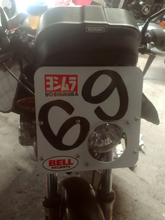

Sur les photos de la 43 et 19, la plaque semble plus haute que le guidon.
L’important sur ce type de moto, c’est l’esthétique, la fabrication des pattes est secondaire.
Essaye de cacher les compteurs en fixant la plaque plus haut avec du scotch et tu verras ce que tu préfères, peut-être qu’elle sera trop avancée et que tu trouveras ça moche mais ce serait dommage si tu préfères la plaque plus haute de te limiter à la fabrication de pattes largement à ta portée.

J'ai mesuré, c'est vraiment loin pour les pattes, c'est toujours ce fichu tableau de bord de GSX qui met le brin, comme quand j'avais le tète de fourche façon Martin.  j'ai fait des essais avec un carton avant d'avoir la plaque
mais ça va faire  albino
le 69, évidemment ça fait toujours jaser c'est pour ça que je l'ai  Very Happy  et aussi car c'est mon année de naissance  w01

Les SBK américaines avaient la plaque de N° montée, la plupart du temps, sur le cuvelage ou le carénage de phare. Cela servait, outre l'affichage du numéro de course, de saute-vent improvisé car relativement incliné. Dans ce genre de montage par exemple :
Mon GSX 1100 épisode 2 "le retour de la mission" - Page 16 P1010410
Les anglais qui incorporent un feu dans la plaque font souvent le même montage en utilisant un feu de petit diamètre qui entre dans le support. Le but n'étant pas d'avoir un éclairage efficace mais simplement d'avoir un lampion d'allumé ! Un montage qui devrait être possible dans le carénage de phare d'origine du GSX ce qui permettrait d'avoir des support de plaque beaucoup plus discrets.
Mon GSX 1100 épisode 2 "le retour de la mission" - Page 16 Empty
MessageSujet: Re: Mon GSX 1100 épisode 2 "le retour de la mission"   Mon GSX 1100 épisode 2 "le retour de la mission" - Page 16 Icon_minitimeJeu 11 Nov 2021 - 10:42
Bel exemple de montage, une bonne source d'inspiration, en plus le cuvelage peut servir de cache fils.  albino
Comme toujours j'essaie de faire avec des trucs du commerce, j'enquiquine bien assez Roger comme ça a lui demander toujours de me fabriquer des pièces sur mesure.
J'aurais pu me servir des pattes de phare d'origine du GSX, si je ne les avais pas vendus avec le phare et son carénage, ce qui d'ailleurs m'a financé la quasi totalité de cette modification, phare, plaque phare, guidon, une durite de frein plus longue et les rétro.

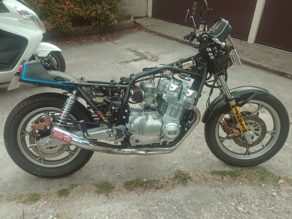

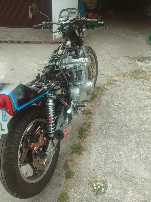

Salut les gars.
Bon je n'ai rien posté depuis un moment car j'ai lâché la clé de 10 depuis un bout de temps.
Confinement COVID obligé, j'ai eu le temps de remettre en route cette GSX dans sa version 2.
Elle a craqué du premier coup après remplacement de l'huile et diverses opérations d'usage.
Juste quelques pointeaux de carbu un peu bloqué, ça pissait un peu l'essence, quelques coup de maillet bien ajusté et c'était affaire réglée.
Quand je ne la démarre pas quelques mois elle fait toujours ça, ou alors c'est les joints de cuve qui se réhydratent je ne sais jamais trop
Mon GSX 1100 épisode 2 "le retour de la mission" - Page 16 05122211
Mon GSX 1100 épisode 2 "le retour de la mission" - Page 16 05122210
Si j'ai la moelle demain, dépoussiérage et petit galop d'essai

P’tain comment qu’il est bÔ le collecteur Martin j’adore albino
MessageSujet: Re: Mon GSX 1100 épisode 2 "le retour de la mission"   Mon GSX 1100 épisode 2 "le retour de la mission" - Page 16 Icon_minitimeVen 13 Mai 2022 - 8:35
Je tente de le garder en vie, mais la corrosion a un peu attaqué et surtout une grande fissure est apparue sur le dessous, j'ai fait souder mais ça ne tiendra pas des siècles.

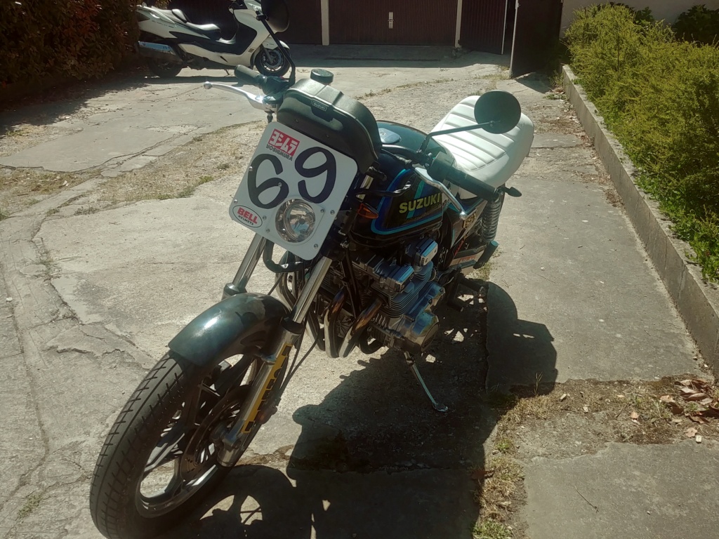

Bon ben ça roule   banana1
Mon GSX 1100 épisode 2 "le retour de la mission" - Page 16 05132210
Les clignotants y sont, mais petits j'avoue.
Mon GSX 1100 épisode 2 "le retour de la mission" - Page 16 05132211
Je n'ai fait qu'un petit tour en ville mais ça n'a plus rien à voir avec les bracelets et la tête de fourche qu'il y avait avant.
Bcp plus maniable et presque légère de l'avant.
Je n'ai noté que je dois faire passer autrement le câble de gaz qui peut être mieux positionner et le voyant de panne de feu stop s'allume au freinage alors que le feu s'allume bien.
Ensuite, mais là on y peut rien, ça fait 35 ans que je souffre du syndrome du petit bruit.
Pour ceux qui ont bossé en garage, c'est le client qui passe toutes les semaines pour dire que sa moto fait un tictic ou un couic couic, un zzzzzzz, ou un cling clong , dledledle etc... Et qu'on ne trouve jamais rien.
Ceci dit je n'ai pas toujours eu tort  Very Happy
