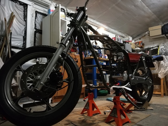

que des petites choses encore, mais la moto a ses 2 roues pour de bon ce coups ci (j'espère de pas devoir démonter suite a un truc qui ne va pas)
Mon GSX 1100 , époque Mittérand - Page 4 Img_2014
et donc la fourche en place :
Mon GSX 1100 , époque Mittérand - Page 4 Img_2015
après la pose des repose pied (décapage etc..), je pense attaquer la mise en service du frein avant et tableau de bord, phare, clignotant etc.. ce qui me permettra de bosser un peu sur le faisceau électrique

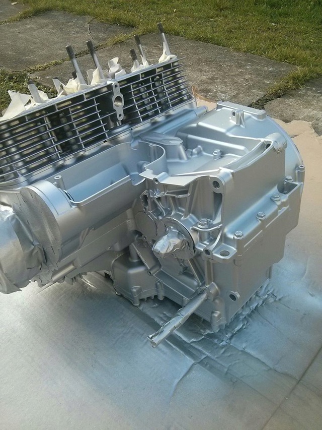

atelier peinture aujourd'hui.
a la bombe car pas envie d'acheter un pistolet juste pour un moteur. ça ne seras jamais aussi bien et endurant qu'une vraie peinture.
je n'ai pas peint tous les cotés car il faut attendre qu'un coté sèche avant de retourner le moteur, mais je finirai un autre week end

tu peux accélérer le séchage avec un décapeur thermique ou un sèche cheveux
Mon GSX 1100 , époque Mittérand - Page 4 Empty
MessageSujet: Re: Mon GSX 1100 , époque Mittérand   Mon GSX 1100 , époque Mittérand - Page 4 Icon_minitime12/12/2016, 08:00
J'ai quelques retouches a faire sur des imperfections, je vais y penser, de plus ça feras cuire un peu la peinture

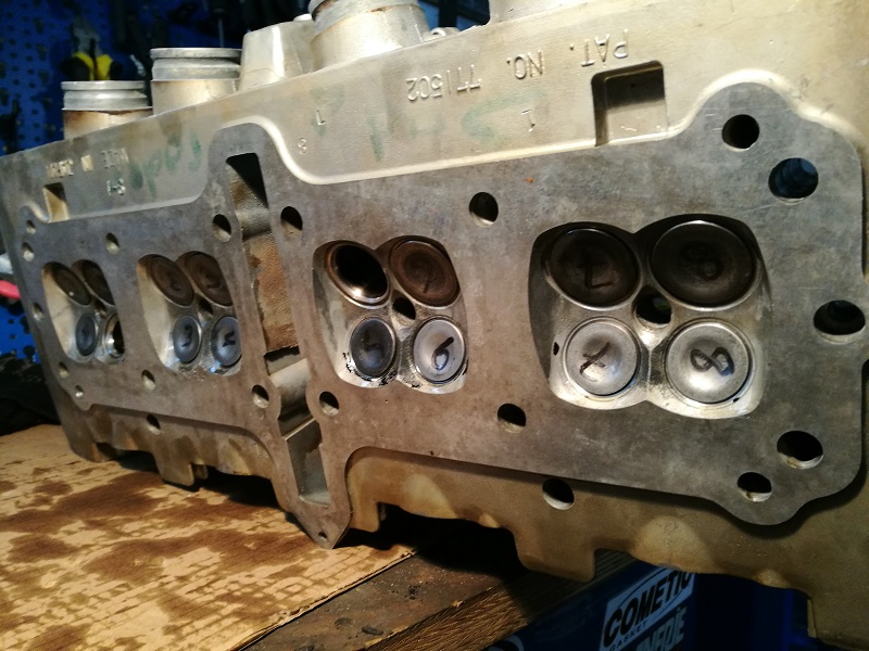

Un petit message pour dire que les choses avancent doucement .
les soupapes, rodées,  ont retrouvées leur culasse que Roger m'a rafistolé albino
sauf une.. j'ai foiré un de mes joints de queue de soupape en le montant, ce n'est que partie remise.
dès que possible je finit de remonter le moteur avant de le mette dans son cadre.
comme je ne sait pas quand ca va tourner, j'ai tout lubrifié au wynn's super charger.

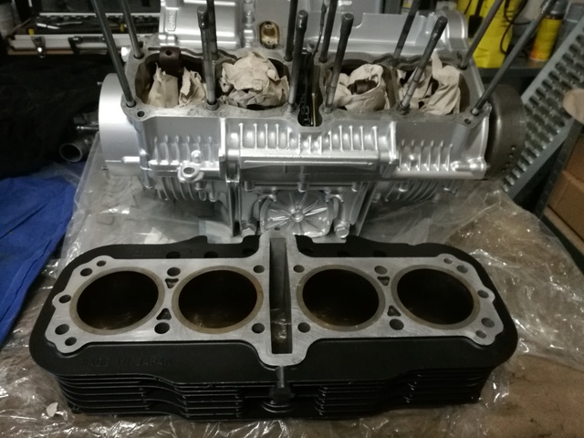

on reprend le chemin de la fermeture du moulin mais déjà, nouveaux écueils :
après mesure par précaution mon bloc moteur déja monté en 1166 wiséco est raccourcit de 6 ou 7 dixième. la culasse rabotée de 15 centième, le joint de culasse que je voulais poser qui a des trous du bon diamètre est moitié moins épais que le joint d'origine.
1/ j'ai peur que les soupapes finissent par toucher les pistons
2/ qu'il y est trop de compression
MessageSujet: Re: Mon GSX 1100 , époque Mittérand   Mon GSX 1100 , époque Mittérand - Page 4 Icon_minitime19/2/2017, 20:48
Alors là, il va falloir prendre des mesures et c'est un peu long.
Pour savoir si les soupapes risquent de toucher, tu montes le moteur avec un produit genre pâte à modeler sur les encoches des pistons. Tu fais tourner à la clé, tu redémontes. Là, tu mesures l'épaisseur de la pâte à modeler et tu connais alors la distance mini piston/soupape. Par sécurité il faut une marge d'environ 1 mm. Les plus expérimentés que moi préciseront.
Pour le rapport volumétrique, piston au PMH, tu verses un mélange huile/essence avec une seringue par le trou de bougie afin de connaître le volume mort. Après, calcul de rapport volumétrique.
Bon courage mais ça parait nécessaire au vu des doutes que tu exprimes.
