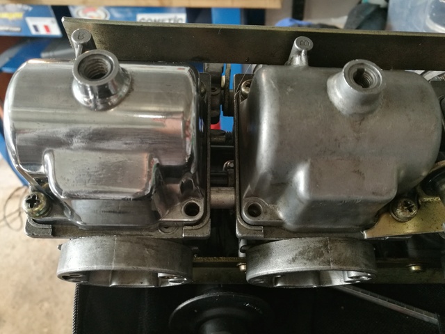

Mon GSX 1100 , époque Mittérand - Page 6 Img_2025
tout prend du temps, tu nettoie une rampe et il faut polir les cuves et chapeaux des carbus extérieur Very Happy
c'est du vite fait mais ça donne le change entre le gauche et le droit w01
je pense mettre des gicleurs de 137.5 au lieu des 107.5 d'origine.
filtre KN+ 4en1+ plus le kit piston je pense qu'il faut ça.
repercer les boisseaux
c'est tout non ?
on achète ça ou les gicleurs au fait ? si quelqu'un sait, merci

Chez Motokrisen, tu as tout ce qu'il faut.
Mon GSX 1100 , époque Mittérand - Page 6 Empty
MessageSujet: Re: Mon GSX 1100 , époque Mittérand   Mon GSX 1100 , époque Mittérand - Page 6 Icon_minitime11/3/2017, 21:24
Chez Roger   Very Happy , tu prends la plaquette avec les différends gicleurs et ensuite tu me rends la plaquette

merci les gars Smile

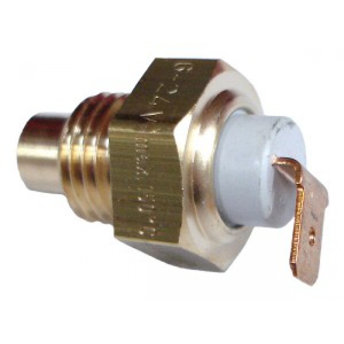

UNE VRAIE SONDE DE TEMPERATURE D HUILE C EST CA
Mon GSX 1100 , époque Mittérand - Page 6 Sonde-10
ET IL FAUT LA PLACER JUDICIEUSEMENT POUR AVOIR UNE INFO INTERESSANTE
LA SORTIE DE POMPE A HUILE EST LE PLUS INTERESSANT CELA DONNE UNE VALEUR FIABLE
MAIS CELA SERT SURTOUT POUR VOIR LA MONTE EN TEMPERATURE DE L HUILE
J AI VU BEAUCOUP PLUS D INTERET POUR BRIFFER LES PILOTES LORS DES ESSAIS ET TOUR DE CHAUFFE POUR EVITER DE TAPER DANS LES MOTEURS A FROID
CERTAINS ONT ETES STUPEFAITS D ETRE OBLIGE DE FAIRE 2 TOURS AVANT D EXPLOITER UN MOTEUR CORRECTEMENT
ALORS QU AVANT C ETAIT SORTIE DES STANDS 3 VIRAGES ET GAZ affraid
LE MIEUX C EST QU AVEC CETTE CONSIGNE CELA LEUR EVITE AUSSI DE SE TAULLER PNEUX FROIDS AU 4 EME VIRAGE Bravo
DONC POUR RESUMER UNE SONDE DE TEMPERATURE D HUILE CELA SERT BEAUCOUP PLUS A FROID QU A CHAUD
CAR SOUVENT QUAND LA TEMPERTURE D HUILE MONTE EN FLECHE C EST QUE LE MOTEUR EST DEJA CUIT tongue
