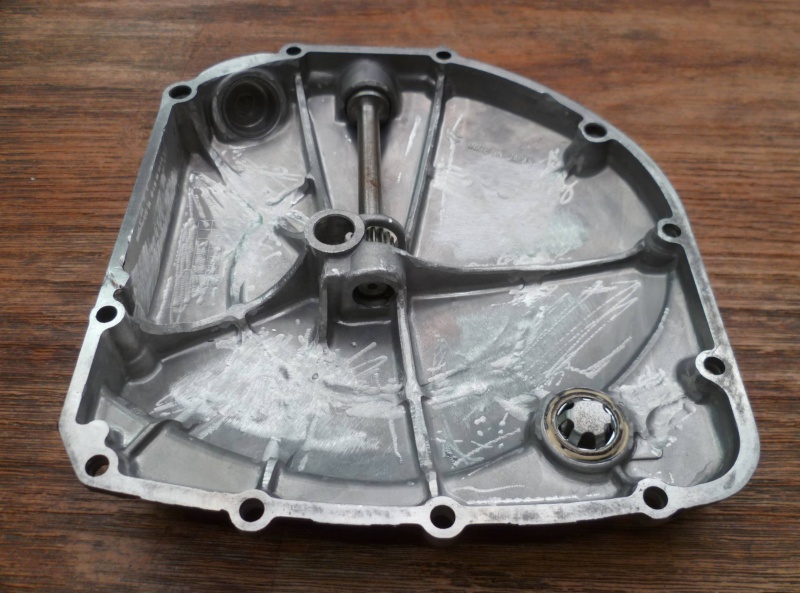

| Un peu d'allègement ... Pops devait vraiment avoir un cousin marchand de forets.  Idem pour le couvercle de filtre à huile.  A la gauche, l'origine.  Le couvercle d'embrayage subit aussi les coups de fraise, ainsi que l'axe de débrayage. Un peu plus de 200 grammes de gagner rien que là.  Les entretoises de la cloche d'embrayage et le pignon d'entrainement de la pompe à huile ...  |

| - japy a écrit:
- Heu, est ce qu il y a une pièce, une vis, un écrou, qui n est pas passé dans les mains du maitre ??????
Déjà pas les fourchettes de sélection !!!  |

| - japy a écrit:
- Et les pignons de boite de vitesse ????
 Boite close ratio bien sûr mais visuellement c'est presque du standard ! A peine quelques petites finesses pour limiter les pertes par frottements.  |

| Le vilebrequin à présent. Peu de pièces spéciales utilisées, la transmission primaire à taille droite spécifique à Yoshimura (par le rapport utilisé) et une seule masselotte spéciale, taillée dans la masse pour obtenir un poids supérieur de un kilo par rapport à l'origine.  Mais, comme pour une œuvre d'art, la pièce est datée, numérotée et signée !  |

| Un kg de plus ???? c est pour garder du couple ????????? Tu devais te douter de la question  Japy |

- Un kg de plus ???? c est pour garder du couple ?????????
C'est ce qu'on peut supposer, en tout cas donner de l'allonge au moteur, le rendre un peu moins brutal. Cela reste étonnant à la vue de l'usage de ce moteur destiné aux Superbike de l'époque. Un moteur "pur sprint", en aucune façon prévu pour l'endurance; et donc la facilité d'utilisation ne devrait pas entrer en ligne de compte. Il est difficile de nos jours de savoir les tenants et aboutissants des montages de l'époque. |

| Encore et toujours la chasse aux kilos ... euh aux grammes plutôt ! Les différents bouchons en acier sont remplacés par leurs homologues en alu.  Même les plaques de fermeture des canalisations de graissage sont remplacées ...  |
 | Sujet: Re: GSX 998 YOSH Usine 1983 21/10/2015, 21:17 | |
| Vraiment Incroyable Quel Boulot !!!!!!!! il y as surement qq dizaine voir centaines d heures a passer pour réaliser cela ????? pour il y as le bouchon de vidange d huile, les deux bouchons a cote de la trappe de la cartouche d huile et les deux autres ????? et pourquoi il sont fileté a l intérieure ??? Japy |
