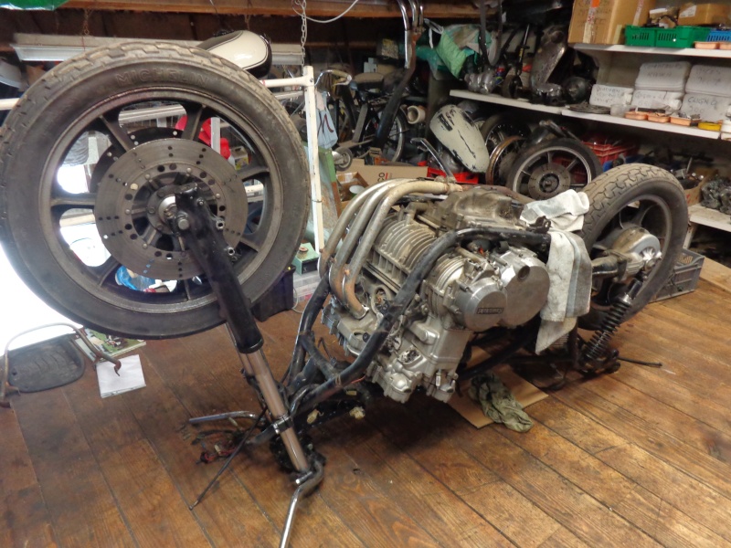

Bonjour a tous
C'est partie restauration z 1300 <a href=C'est partie restauration z 1300 Dsc00216" />
Voila je commence la restauration de mon z1300 de 79
Je regardais la dimension des pneus sur la moto 190/9/17 avant 100/90/18 arrière.
Avez vous monté ces dimensions ????????????? Quel pneu convient le mieux ?????????? Vos retours d’expériences me seraient utile.
Comme je ne trouve pas les boites a fumées je compte en faire en inox voila pourquoi elle est dans cette position
merci d'avance
tchao
Un Marseillais

ca commence mal
tu l a mise a l envers Very Happy
tes d un distrait toi innocent
Ah la vache, du 190 à l'avant à mon avis c'est pas normal ! Tu serais pas de Marseille ? Ah ben si  Very Happy
C'est partie restauration z 1300 Empty
MessageSujet: Re: C'est partie restauration z 1300   C'est partie restauration z 1300 Icon_minitime18/8/2015, 08:38
Il est tout a l'envers ce garcon ...... C'est partie restauration z 1300 158545 C'est partie restauration z 1300 158545  bon il faut vite qu'il trouve une bequille centrale pacontent01 pacontent01  pour aller chercher le pain le matin ou boire un pastis albino albino Cool !!! Cool !!! c'est tres pratique pour mettre la moto sur la bequille je sors ! je sors !  sauf si tu t'appelle .....

Je crois qu'il a mélangé les chiffres.
Le 1300, c'est:
- 110/90/18 à l'avant
- 130/90/17 à l'arrière
Moi j'ai monté du 110/90/18 et 140/80/17 en Michelin Pilot Activ pour l'instant ça tient mieux que des BT45 qui glissaient de l'arrière, sur le sec en virages à deux dessus.

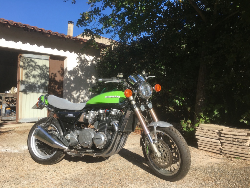

Salut a tous
Tout est dans le titre.
Encore quelque heures de travail sur la housse de selle et c'est finiiiiiiiiiiiiii
C'est partie restauration z 1300 Img_0911
Fait encore beau aujourd’hui il faut en profiter.Petite balade en side prevue
