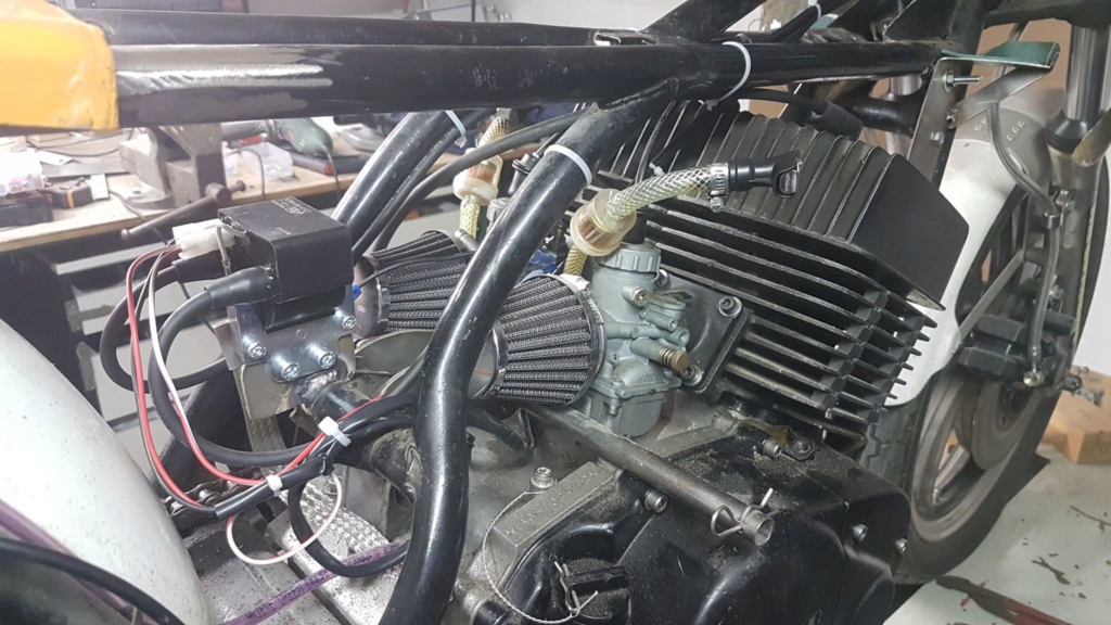

J'ai mis le temps mais merci pour vos conseils. J'ai bien regardé vos propositions et finalement je me suis décidé pour un autre modèle : Allumage KENNEDY
c'est propre et ca a craqué au 2ème coup de kick une fois bien réglé.
En effet le premier document que j'avais m'annonçait un réglage à 6mm avant PMH. Et pas moyen de démarrer la moto....
Les carbus n'ayant pas été nettoyé depuis longtemps je les ai passé aux ultrasons ce qui n'a pas fait de mal.
Ayant retrouvé le manuel d'atelier de la 400RD entre temps je me suis apperçu qu'il y avait une grosse erreur sur le premier document  Razz En effet c'était 2.3mm avant PMH !
Une fois le tout remis en place c'est impeccable.

Il est possible que cet allumage moderne décale le point d'avance en fonction du régime moteur. Ce qui expliquerait les 6 mm de la notice, comparés aux 2,3 de la 400 d'origine. Essaie de mettre la main sur une lampe stroboscopique et regarde ce que ça donne en montant dans les tours.
