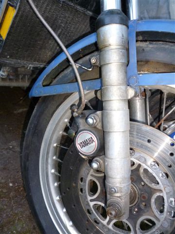

ET POUR L AVANT LA FOURCHE EST INTERESSANTE MAIS NE RESSEMBLE PAS A UNE MONTE STANDARD ?
YAMAHA 2T YVES  350_1_11

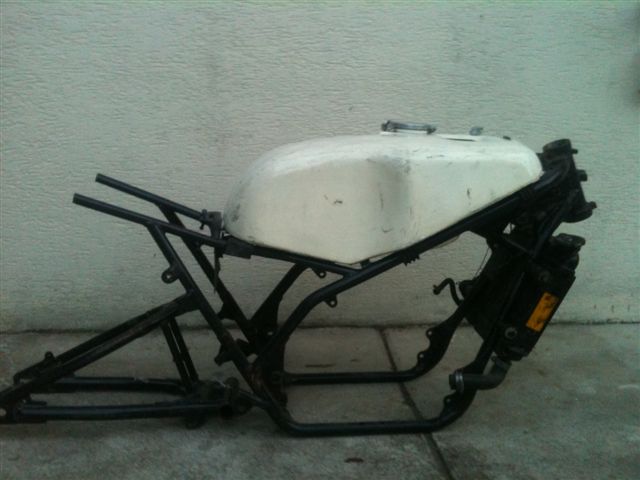

EN REALITE C EST UN AUTRE CHASSIS PLUS ANCIEN SUR LES PHOTOS AVEC LES FREINS ET LA FOURCHE YAMAHA 2T YVES  626681
IL EST MONTE AVEC UN RESERVOIR A CHEVAL SUR LE CADRE YAMAHA 2T YVES  276328

Les dernieres photos ressemble bien pour la partie cycle a une TZ 1976, premier modele Cantilever acier avec l'amortisseur acier et pas mal de pieces d'origine et d'autres modifier ... la fourche par exemple avec l'usinage au tour pour "alleger" typique de certain preparateurs ....
Par contre le bas moteur de RDLC !!!!!! surprenant dans ce cadre car les fixations moteur sont TRES "particulieres" et differentes des fixations de TZ YAMAHA 2T YVES  896636 YAMAHA 2T YVES  896636 YAMAHA 2T YVES  896636 ca serait interressant de voir ca de pres ??
