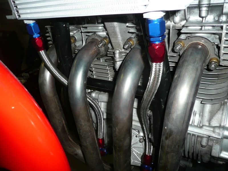

| si je peux me permettre, à moins que vous l'ayez fait, mettez des brides d'échappement à ressorts qui vous éviteront de systématiquement de dévisser les 8 boulons qui se fragilisent et ce sera plus facile même chaud |

| Me cherchez pas trop les gars !  Pour les ressorts entièrement d'accord sur le côté pratique.... mais ça veut sans doute dire soudure de petites pièces pour arrimer les dits ressorts... et ça tient comment sur la culasse....? Est-ce qu'on va souvent le démonter...? A réfléchir.... |

| Bonjour Pierre, désolé pour ma réponse tardive.... j'ai lu ton projet entièrement ! Superbe boulot et le cadre  superbe !!!! Pour les colliers qui sont fixés sur la culasse, se sont des pièces que tu as faites ? Je comprends que le tube du collecteur entre dedans et n'est maintenu qu'avec le ressort, mais y a t il des joints au niveau du collecteur pour l'étanchéité ou alors ce n'est que l'ajustage au plus juste des pièces qui suffit à faire l'étanchéité ? Bravo pour ton projet, je vais continuer à le suivre !!! @+ |
 | Sujet: Re: PROJET MICHEL / PASCAL 1100 GSX "of course" 1/9/2015, 21:37 | |
| non ,elles étaient dans le kit mais TeamTZ en fait Il y a des joints d'étanchéité derrière les 1/2 colliers Ma Harris est finie, juste un beau tdf et une peinture |

| Avancée du jour.... on a reçu le radiateur d'huile avec durites mais pas les vis de fixation des durites au bas moteur et qui permettent la circulation de l'huile. Je suppose qu'on peut les trouver mais où et sous quelle appellation....? Si vous savez ou si vous avez, je suis à votre écoute !!!!

| Pour les vis banjo , c'est bon j'en ai , par contre les durites que tu as ont une forme qui ne correspond pas je crois , j’emmènerai les vis à Croix le 26 . . .  .  |
