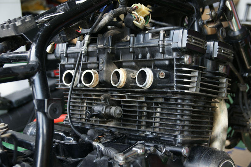

| Arrrrgh !!!!!!! En plus tu nous l'avais dit pour la boue !!!! Quel C-N On a pensé à vérifier le niveau d'hule, histoire de.... mais j'ai oublié cette pu... de boue..... Sinon.... Michel à presque tout dit.... sauf qu'il est arrivé avec 1h00 de retard  mais chemin faisant il aurait peut être trouvé notre future Pompom Girl Sinon effectivement le moteur semble bien tourner, à l'oreille il tourne rond, monte facilement dans les tours et semble malgré tout rageur, c'est vrai que je suis un peu étonné pour ce type de machine "GT"... Michel est allé faire un tour avec :  De retour il m'adit " La moto prend bien ses tours et moi je prendrai bien une tourtelle !"  euh bien ok Michel, c'est toi L'Boss.... !  Ensuite démontage rampe de carbus, arrière (coque feu...) et GB avant + compteur.     Puis nettoyage (re) du moteur côté rampe carbu démontée, pas inutile !!!! @+ |

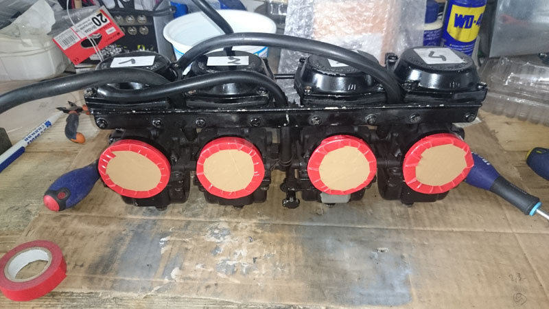

| Bonsoir à Tous, aujourd'hui calfeutrage de la rampe carbus pour nettoyage extérieur... je sais on aurait pu commencer par l'extérieur avant l'intérieur ! Mais on a l'esprit de contradiction    Quelqu'un pourrait-il m'indiquer comment démonter les amortisseurs une fois enlevés de la moto ? J'ai essayé avec une sangle comme sur les amortos des cb750 mais n'y suis pas arrivé... Voici l'amorto :  Où peut-on trouver les "caoutchoucs" qui sont à l'intérieur SVP...? Car lààààà.... ils sont un peu mortibus....!   Merci @+ |

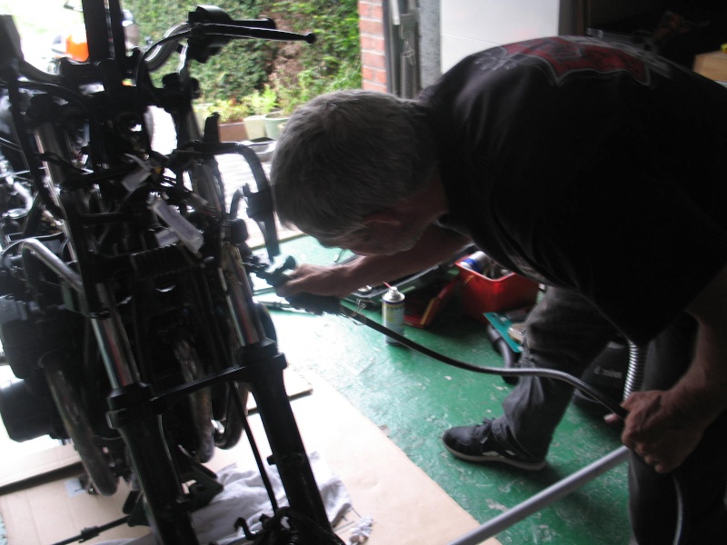

| Avancée de ce soir : Démontage tres fastidieux de l'ensemble échappement ! Vis BTR des tubulures complétement oxydées , et même avec frein filet !! Suivant scrupuleusement les conseils de notre Ami Roger , Pascal se met au chalumeau pour chauffer.. moi, en arrière avec extincteur et tenue de pompier et visière fermée ( faut s'adapter aux prochaines endurances !!!! lol ) Puis, c'est moi qui fait jouer ma musculature pour finir de débloquer ces 8 putains de Vis .. bON? On en a bavé quand même mais sommes arrivés à nos fins !!! L'échappement par terre faisait une drole de gueule quand même ..voyez plutôt !!  un expert maintenant du chalumeau !!   L'objet par terre..qui a rendu l'âme !!    Prochaine étape / démontage carter inférieur et gros nettoyage surement A+ Michel and Pascal |

| Oooooooooh que oui on en a bavé pour le démonter celui-là !!! Surtout Michel !!!! Bah c'est un peu normal, j'essaie de le garder en forme  Et puis la copine qui m'a prêté le chalumal m'a dit de le prêter à personne d'autre...  Vous comprenez que je ne pouvais pas lui refuser.... Échappement tombé   Bon, étape suivante finir démontage carter filtre à huile (1 vis récalcitrante qui tourne dans le vide, cellle du bas....  verrai demain...). Démontage carter crépine pour nettoyage aux petits cornichons, ça change des oignons et c'est aussi très bien. @+ |
