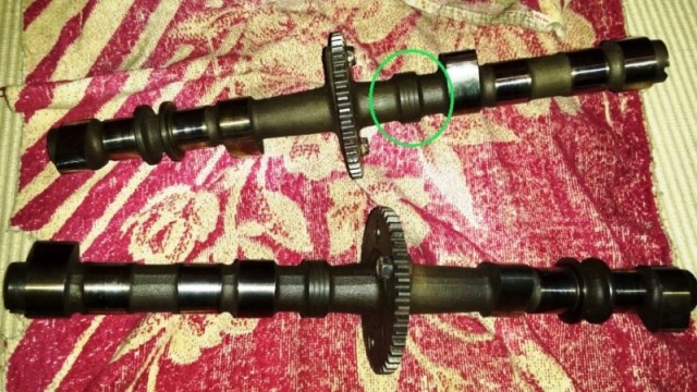

bonjour a tous ,j'ai commencé le démontage de mon 1000 r ...ou j ! sait pas trop encore ,comme expliqué dans mon précédent message , l'ancien proprio a  eu la bonne idée de la travestir en j .aussi je me posait cette question ( mégot au bec) comment reconnaître un aac de 1000 r? après moult recherche sur la toile je ne trouve rien, je vous poste les photos dès que possible ,pas la peine aujourd'hui ici il fait un temps de p..., pourtant que la bretagne est belle

Ta question est pas du tout bête, je me suis déjà posé la même question. Selon mes recherches tu peux faire la différence entre les AAC par les nombres des anneaux / rainures, voir les photos.
0 anneau = GPz 1100 ZX
1 anneau = Z 1000 J
2 anneaux = GPz 1100 B1
3 anneaux = Z 1000 R, GPz 1100 B2
Z 1000 ST = je ne sais pas
Z 1000 J :
question bete 20140810
Z 1000 R, GPz 1100 B2 :
question bete 20140811
J'ai encore un jeu de AAC pour la Z 1000 R, si les tiens ont aucun anneaux on peux les échanger.

rrrhhhh les pourries ,ils m'ont collé un anneau a l'admission et zero a l'échappement ! super! question bete 203653

que pensez vous des aac de zx malgré qu'il faille changez les godets ? moi qui voulais la remettre stock ,si a cela on ajoute le tableau de bord introuvable ,je pense revoir ma copie !
question bete Empty
MessageSujet: Re: question bete   question bete Icon_minitime30/3/2015, 18:43
les godets inversés sont surtout là dans un but d'éviter tout pb ( AAC de ZX ), la levée n'étant pas démoniaque  w01
