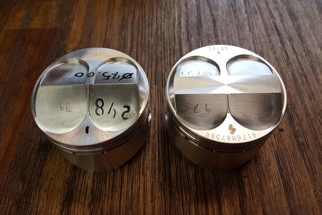

Au départ, sur cette variante, on est parti sur des pistons WISECO Ø75 (1166 cc) avec 13.5 de compression. Beaucoup trop pour l'usage, donc modification des calottes pour décomprimer et traitement MoS2 des jupes.
Moteur de réserve 20160810
Moteur de réserve 20160811

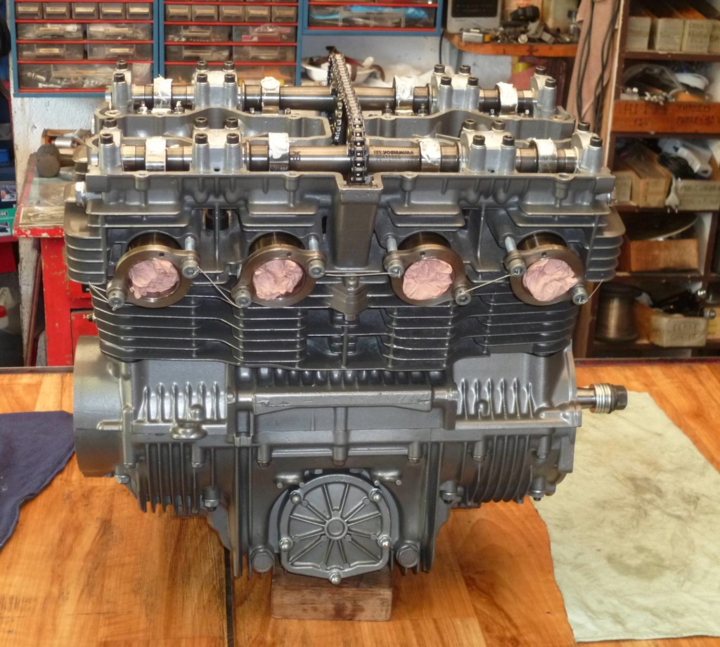

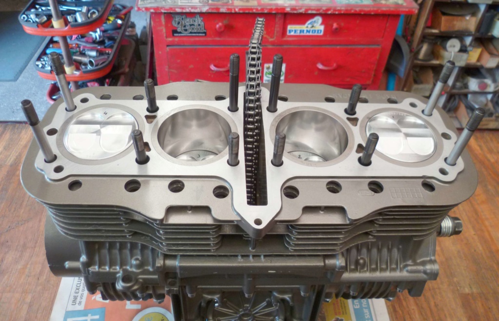

  Travail sur la culasse évidemment, grosses soupapes et diverses modifications.
Moteur de réserve 20160812

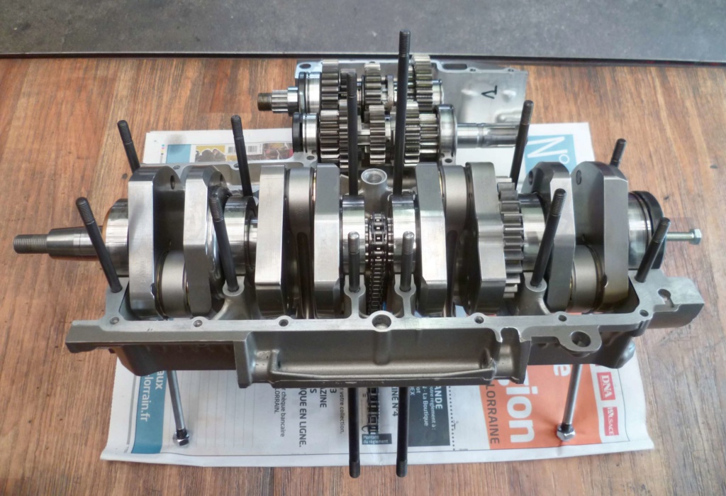

Vilebrequin VANCE & HINES entièrement taillé masse et bielles CARRILLO.
Moteur de réserve P1050012
Pour en arriver là :
Moteur de réserve P1050013
Moteur de réserve P1050214
Moteur de réserve P1050014

Salut la cpnie , belle prepa en effet ..mais à quoi sert la serie de coup de foret sur le flanc de culasse? je vois pas...merci
C'est une technique grandement utilisée par Yoshimura sur tous ses moteurs, cela augmente la surface d'échange thermique en offrant plus de contact avec l'air et donc un meilleur refroidissement.
Il y a également la même chose autour des filetages de bougies.
