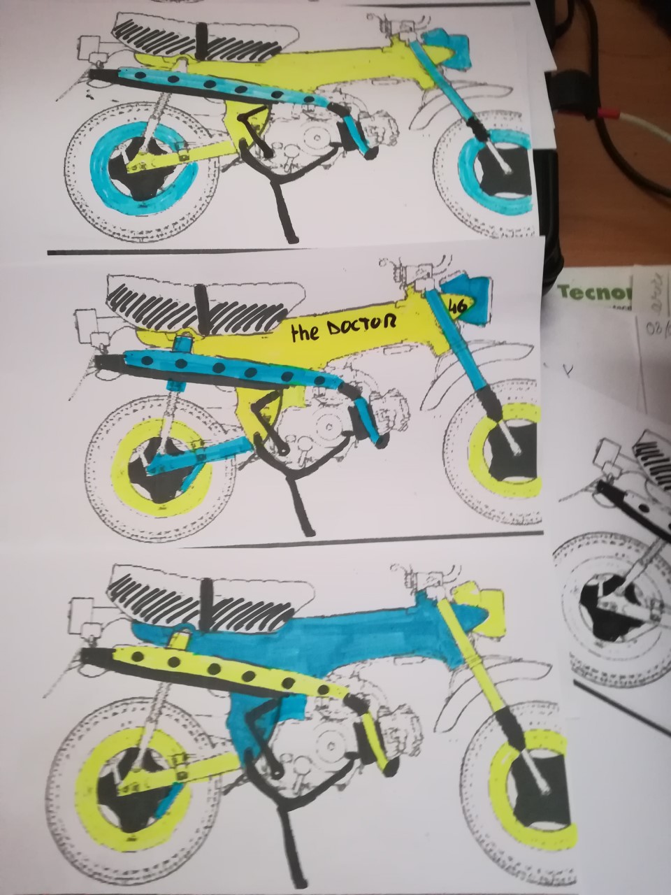

J'hésite encore pour la déco, j'ai fait quelques dessins pour m'aider à choisir, je suis preneur d'idées !!!

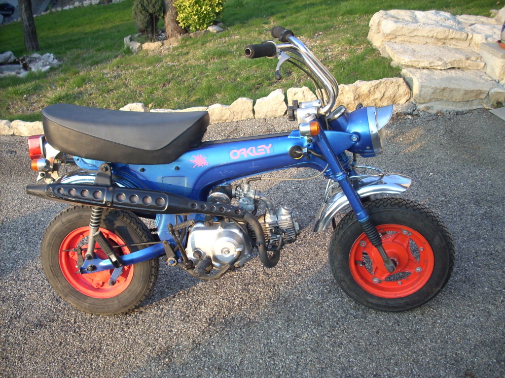

En partant d’une base chinoise j’avais fait ça
Super sympa , le seul pb connu c’est une autonomie réduite ..

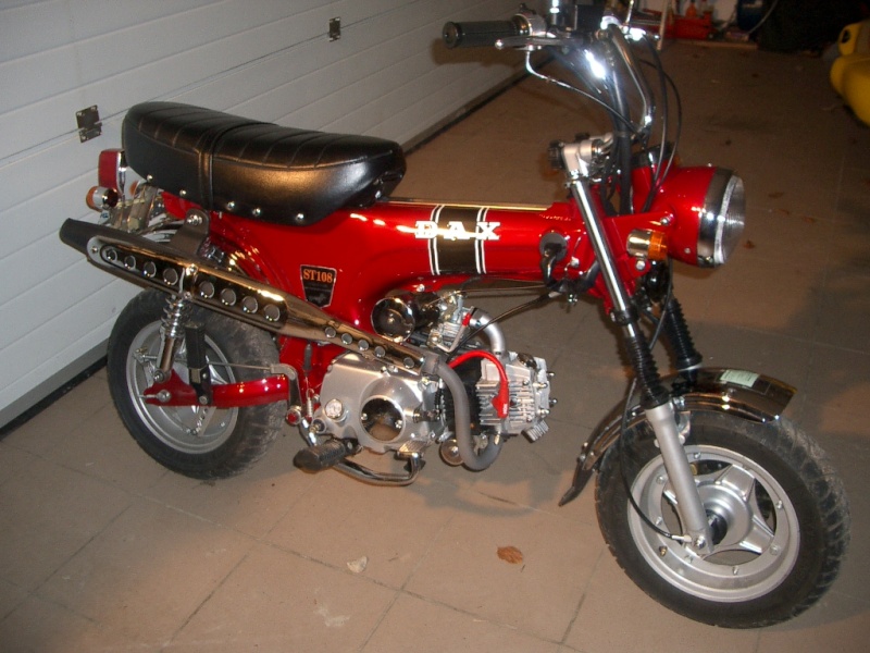

Sympa, on dirait un vrai !!
Pas certain que la qualité des composants soit la même.
Mon ST70 HONDA à 44 ans, Hormis le bas moteur, toutes les pièces ont été  démontées et à part quelques caoutchouc cuits et vis rouillées, il est dans un super état.

Tu veux prendra un DAX honda pour une deco valentino . bon
Fait le sobre .
Jantes grise comme THIERRY67
Fourche grise
Phare noir
cadre et bras oscillant bleu yam valentino
echappement noir
stickers dax st 70  jaune
https://www.ebay.fr/itm/291724181814
Restauration d'une bête de course !!! Sticke10
stickers valentino voir ebay .... mais pas trop

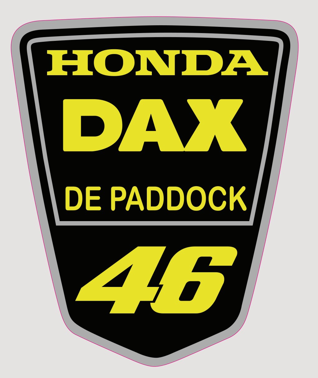

Pour les stickers, j'ai une petite idée, j'ai déjà fait la maquette au format des originaux latéraux.
Ils seront réalisés par un membre du forum.
ROSSI, n'est pas vraiment sobre dans ces décos mais je vais essayer de colorier un dessin à ton idée.
Restauration d'une bête de course !!! Ecusso10

Restauration d'une bête de course !!! Ecusso11
Le voici retravaillé par le spécialiste
