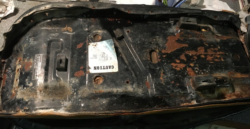

Voici la selle au départ :
Restauration Z1R, A l’aide ! - Page 4 <a href=Restauration Z1R, A l’aide ! - Page 4 Img_3210" />
Restauration Z1R, A l’aide ! - Page 4 <a href=Restauration Z1R, A l’aide ! - Page 4 Img_3216" />

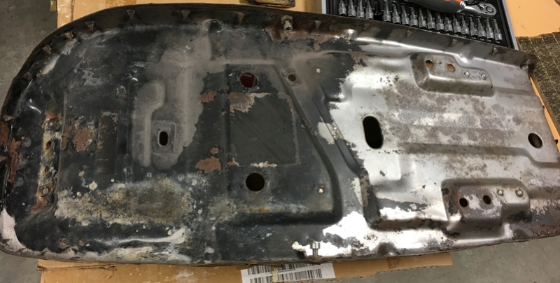

Le dessous de selle en cours de sablage :
Restauration Z1R, A l’aide ! - Page 4 <a href=Restauration Z1R, A l’aide ! - Page 4 Img_3217" />

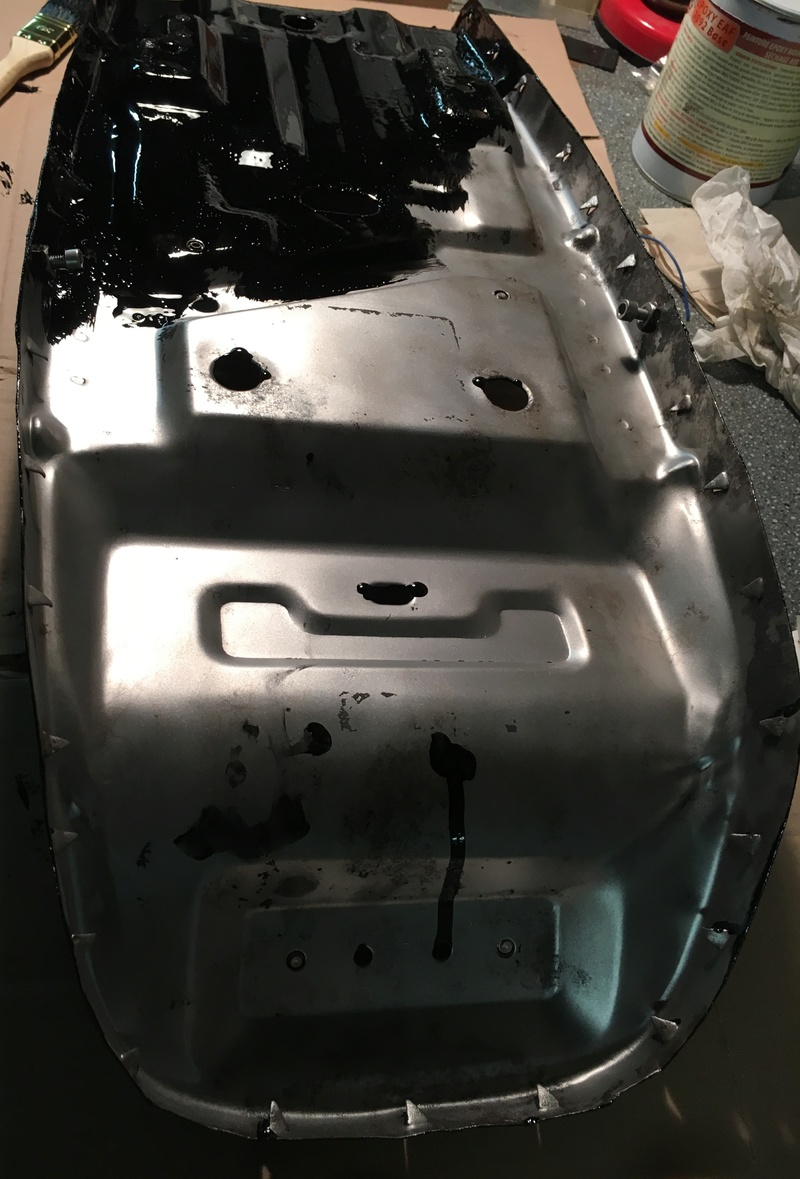

Toujours le dessous de selle en cours de peinture epoxy au pinceau de chez Restom:
Restauration Z1R, A l’aide ! - Page 4 <a href=Restauration Z1R, A l’aide ! - Page 4 Img_3218" />

La peinture époxy au pinceau rend bien

Ça va être plus neuf que neuf avec ça  Cool !!!

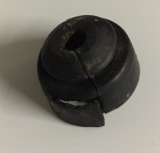

Je reviens sur mon cache poussière de maitre cylindre de frein arrière qui est mal en point.
Restauration Z1R, A l’aide ! - Page 4 <a href=Restauration Z1R, A l’aide ! - Page 4 Img_2910" />
J'ai acheté chez Restom un kit PU (polyuréthane bicomposant à couler) sur conseil de #netienne.
Après quelques déboires, sur ce produit, qu'ils m'ont remplacé gentiment, j'ai pu obtenir de bons résultats.

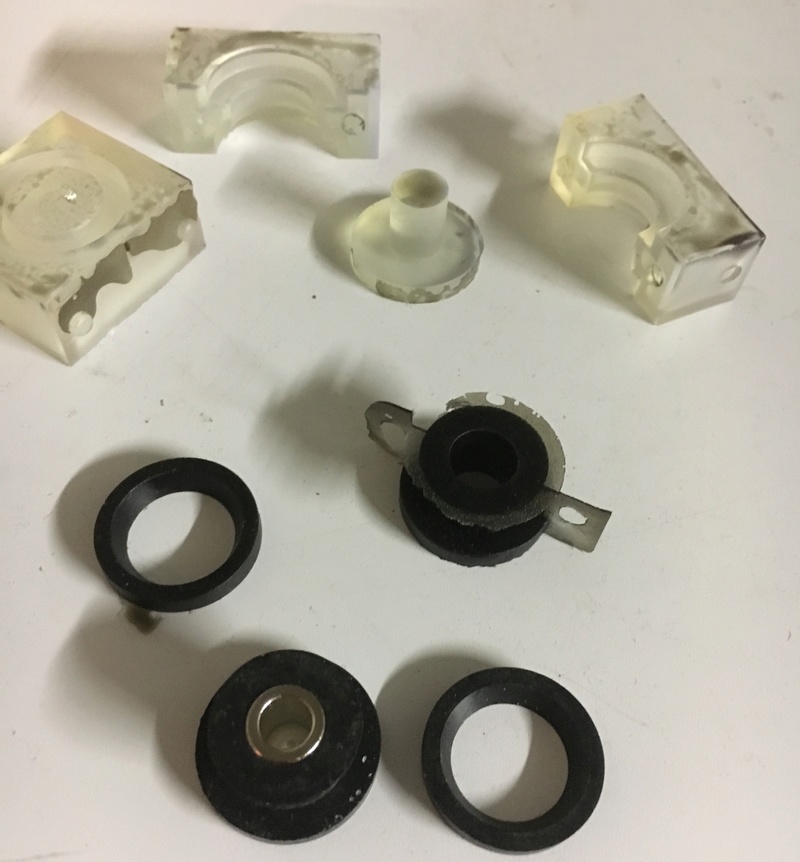

J'ai conçu un moule en CAO :
Restauration Z1R, A l’aide ! - Page 4 <a href=Restauration Z1R, A l’aide ! - Page 4 Moule_10" />
On voit sur cette photo la pièce à couler en rose, un 1/2 moule en gris et le noyau en vert :
J'ai réalisé ce moule en impression 3D et coulé la pièce :
Restauration Z1R, A l’aide ! - Page 4 <a href=Restauration Z1R, A l’aide ! - Page 4 Img_3410" />
J'en ai profité pour faire un autre moule pour des silentblocs que les connaisseurs de Z à air reconnaitront :
Restauration Z1R, A l’aide ! - Page 4 <a href=Restauration Z1R, A l’aide ! - Page 4 Moule_11" />la CAO
Restauration Z1R, A l’aide ! - Page 4 <a href=Restauration Z1R, A l’aide ! - Page 4 Img_3411" />
On voit sur cette photo de haut en bas : le moule, les pièces coulées (fraichement démoulées) et les pièces achetées.
