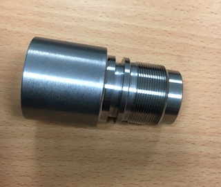

Les fameux prolongateurs de Z2R : Restauration Z1R, A l’aide ! - Page 3 <a href=Restauration Z1R, A l’aide ! - Page 3 Img_2813" />

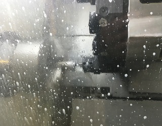

Avant de les remonter, prise de mesures et usinage en CN d’une petite série, au cas où :
Restauration Z1R, A l’aide ! - Page 3 <a href=Restauration Z1R, A l’aide ! - Page 3 Img_2815" />Restauration Z1R, A l’aide ! - Page 3 <a href=Restauration Z1R, A l’aide ! - Page 3 Img_2816" />
Brunissage pour éviter la rouille : Restauration Z1R, A l’aide ! - Page 3 <a href=Restauration Z1R, A l’aide ! - Page 3 Img_2817" />

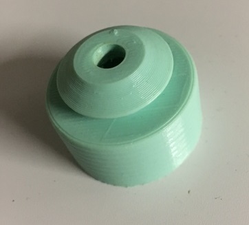

Pour le maître cylindre de frein arrière, le cache poussière était bien mal en point, et impossible d'en retrouver un neuf.
Restauration Z1R, A l’aide ! - Page 3 <a href=Restauration Z1R, A l’aide ! - Page 3 Img_2912" />
J'ai donc pris les mesures et modélisé cette pièce sur un logiciel de CAO :
Restauration Z1R, A l’aide ! - Page 3 <a href=Restauration Z1R, A l’aide ! - Page 3 Cache11" />
J'ai ensuite fait une impression 3D avec un filament flexible (Filaflex), et voici ce que cela donne :
Restauration Z1R, A l’aide ! - Page 3 <a href=Restauration Z1R, A l’aide ! - Page 3 Img_2913" />
En attendant de trouver une autre solution aussi bien pour la couleur que pour le matériau.
A bientôt.
Michel.

MessageSujet: Re: Restauration Z1R, A l’aide !   Restauration Z1R, A l’aide ! - Page 3 Icon_minitimeDim 08 Jan 2017, 23:48
POUR LA COULEUR PAS DE SOUCIS
UN VRAI FEUTRE INDELEBILE NOIR DE BONNE QUALITE ET TU DEVRAIS POUVOIR OBTENIR UNE COULEUR PLUS DISCRETE Cool !!!
PAR CONTRE IL EST ETONNANT QUE TU NE TROUVES PAS LA MATIERE EN NOIR POUR TON IMPRIMANTE 3D
AUTRE SOLUTION POUR UNE PIECE DE REVOLUTION
L USINER DANS DU POLYURETHANE
LE PASSER AU CONGELATEUR POUR POUVOIR L USINER PLUS FACILEMENT
DERNIERE POSSIBILITE FAIRE UN PETIT MOULE EN PLATRE A PARTIR DE LA PIECE
ET COULER DU SILICONE

Salut, pour travailler avec des prototypistes il existe des polymers noirs.
Je ne connais pas les conditions de vente aux particuliers mais regarde le Tango Black, tu peux même choisir le shore  w01

Bonsoir,
Merci YVES pour tes précieux conseils.
En fait pour la couleur, je n'ai pas trop cherché, j'ai pris la seule bobine de filaflex que j'avais sous la main.
Effectivement, je pense qu'il doit y avoir d'autres couleurs.
En ce qui concerne l'usinage, je n'avais pas envisagé cette solution car la forme intérieure est assez complexe, ci-joint une coupe :
Restauration Z1R, A l’aide ! - Page 3 <a href=Restauration Z1R, A l’aide ! - Page 3 Cache_10" />
Maintenant pour son utilisation, je ne suis pas obligé de suivre cette forme intérieure.
J'avais envisagé le moulage mais c'était la forme intérieure qui me gênait, mais par contre je n'avais pas pensé au plâtre, et la je te remercie beaucoup Yves.
Je pense que je vais faire un moule en 2 parties pour la forme extérieure en impression 3D (en ABS) et un noyau intérieur en plâtre qui me permettra un démoulage facile en cassant le noyau.
Merci aussi Eldudo, je vais chercher s'il existe des fils polymers qui sont acceptés par mon imprimante.
Encore Merci à vous 2.
A bientôt.
Michel.

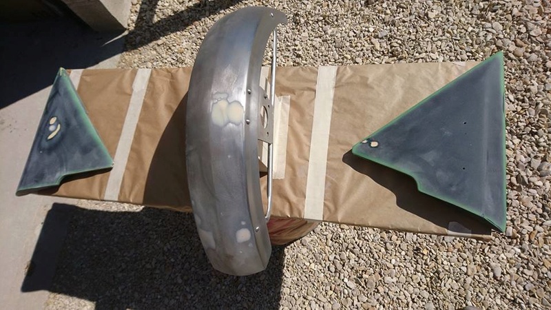

Bonsoir à tous,
Des petites nouvelles de la restauration, l'ensemble vient de sortir de carrosserie-peinture.
Restauration Z1R, A l’aide ! - Page 3 Ronny_10
Restauration Z1R, A l’aide ! - Page 3 <a href=Restauration Z1R, A l’aide ! - Page 3 Ronny_11" />
Restauration Z1R, A l’aide ! - Page 3 Ronny_12
Restauration Z1R, A l’aide ! - Page 3 Ronny_13
Petit test de pose sur la moto :
Restauration Z1R, A l’aide ! - Page 3 <a href=Restauration Z1R, A l’aide ! - Page 3 Img_3111" />
Restauration Z1R, A l’aide ! - Page 3 <a href=Restauration Z1R, A l’aide ! - Page 3 Img_3112" />
A bientôt pour la suite.
Michel.
